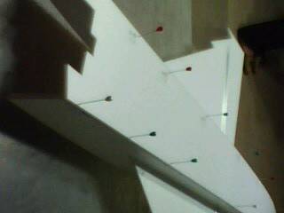

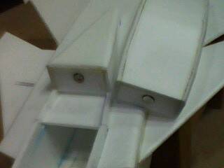

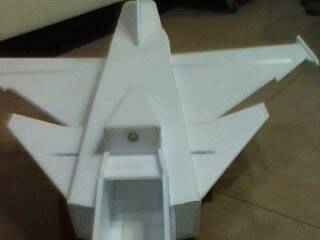

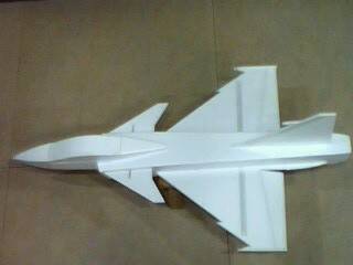

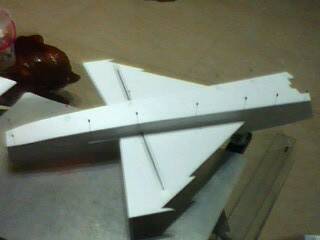

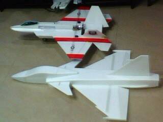

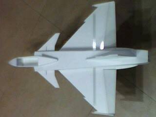

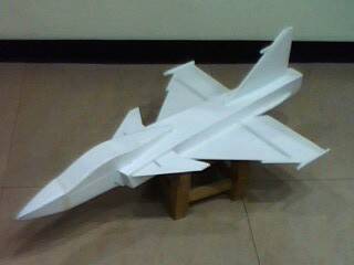

好久做的機子!!分享給喜愛DIY的大大們,這台好飛!浮力大只要用1750KV/7*5槳/40A電變/9g伺服器二顆

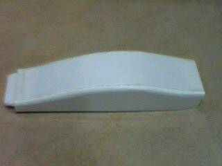

這台是用5mm珍珠板做成~~機翼加強一隻碳棒!如圖檔~~想享用~~

我都用一公分珍珠板,可以減少補強的動作,省下時間,也省下補強的重量,會稍重,但較耐摔,機頭加洗碗用的泡棉,上次控制不住只好關動力再蹾下,在我頭上滑過降在水泥地上,也沒受傷。  詳情 回復 發表於 2014年5月30日 06:50 PM
