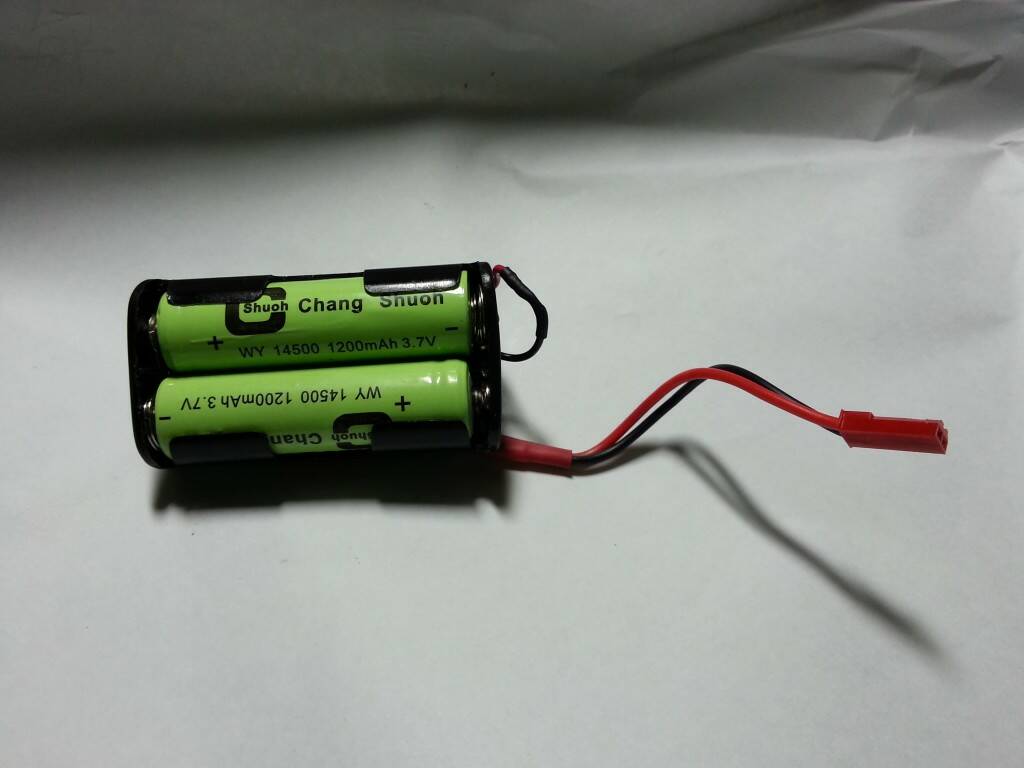

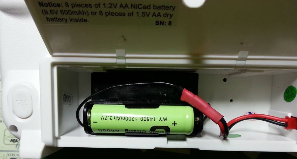

昨天逛電子商場看到這鋰離子電池14500 1200mah,就做了這電池組供devo 10使用。

大大一顆多少錢啊?續行多久呢?
 樓主| 發表於 2014年5月29日 07:01 AM | 顯示全部樓層
一顆不到百,剛買還不知可以撐多久。
發表於 2014年5月29日 10:48 AM | 顯示全部樓層
那充電呢,拆下來各別充嗎?還是可以留在控裡直接用搖控器充電器充?
發表於 2014年5月29日 06:03 PM | 顯示全部樓層
本帖最後由 andy0215 於 2014年5月29日 06:05 PM 編輯
你好,請問這樣可以使用嗎?開機是幾V呢?感謝,同時我也想知道這樣可以撐多久以及如何充電!!感謝
請問您是買
鋰離子電池14500 1200mah   X兩顆、電池盒就好嗎?!
是否需要改線材呢?需要買什麼樣的線?
 樓主| 發表於 2014年5月29日 10:59 PM | 顯示全部樓層
我是拆下來個別充電,因為還沒有做平衡插頭,電池盒我買3*2及3*1串接,當然還有jst插頭。現在還在活化期間,電壓降到3.9V時重新充電大約1百多毫安培電流,還沒深放電不知能撐多少。
