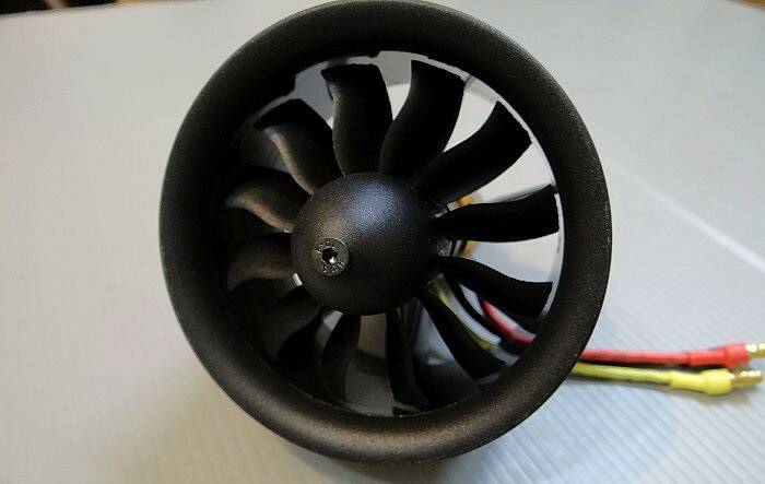

請問各位飛友大大們...
有人使用過這顆導風扇了嗎?
日前在沒屋頂上購買...有影片連結實測電流大約在55A
建議使用60A電變...
但上Youtobe搜尋後 同款導風扇有別的實測影片
電流將近70A...
想問各位大大們 實際搭配 究竟是要用60A好 還是70A比較保險
另外想請教的是 有請教過資深飛友...
有提到外掛5A BEC ...外掛BEC的作用是?
有推薦的外掛BEC可用嗎?

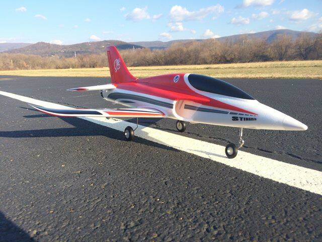

小弟近日購入一架Stinger 64空機 以及 Change Sun 64mm/12Blade 14.8V 55A(沒屋頂數據)
實際的電裝搭配 還請各位飛友大大指教...
Change Sun 64mm 12 Blade EDF
Stinger 64
Stinger 64

發表於 2014年5月29日 09:10 AM | 顯示全部樓層
建议70A,电调大点供电压力就小了点,但是不能太大就行了。
發表於 2014年5月29日 08:02 PM | 顯示全部樓層
如是我的話~~~會用80A較安全~~~因為電池的C數跟容量也會影響電流喔
發表於 2014年5月30日 02:40 PM | 顯示全部樓層
我也贊成3樓的~~
而且以後配70mm也方便~
