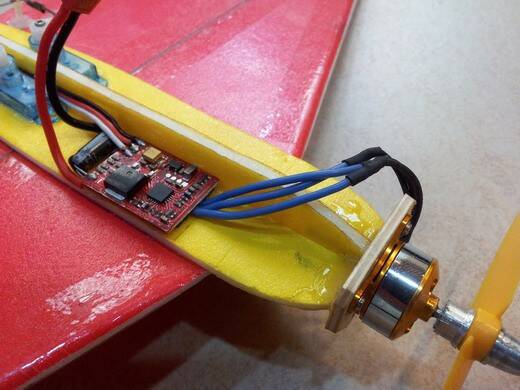

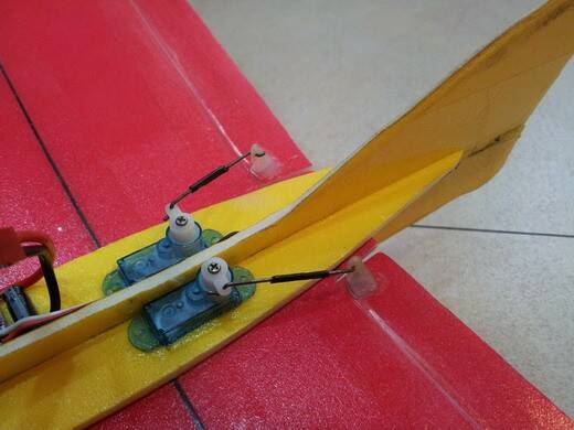

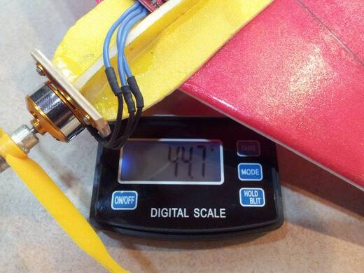

有一顆小馬達2900KV!!就找一個小機子版型給他裝了起來,速度上輕如燕~~微風可飛
