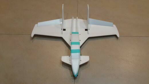

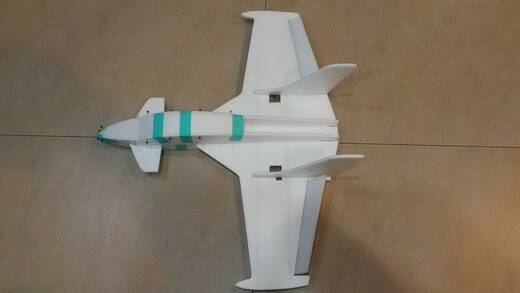

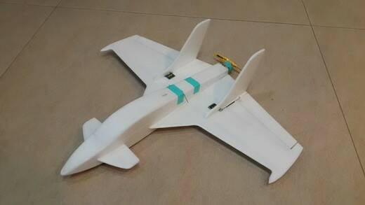

發表於 2014年5月26日 04:35 PM | 顯示全部樓層 |閱讀模式
無聊動手做做!!這台使用5mm珍珠板,可做小型機及76公分,版型有二種,搭配2200KV/40A電變/6*4槳或5*5.5都可/11.1/1100mah,就嚇嚇叫囉!!

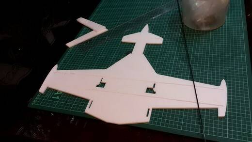

您好,我可以向您索取版型嗎?像第二架一樣,請大大放在這裡,讓我們有興趣的朋友來取用。謝謝大大。再請問,這也是0.5公分的珍珠板嗎?
是的!!也是用5mm珍珠板~,您要的是主題這架吧不是旁邊的米格mig3!! 版型來囉!請享用  詳情 回復 發表於 2014年5月31日 11:16 AM
 樓主| 發表於 2014年5月31日 11:16 AM | 顯示全部樓層
本帖最後由 EF2000 於 2014年5月31日 11:19 AM 編輯
ilovems 發表於 2014年5月30日 10:06 PM
您好,我可以向您索取版型嗎?像第二架一樣,請大大放在這裡,讓我們有興趣的朋友來取用。謝謝大大。再請問 ...
版型來囉!請享用

發表於 2014年5月31日 11:22 AM | 顯示全部樓層
大大您好。不好意思,我沒表達清楚。我對PRIME JET8 MINI FUNJET 的型板有興。但大大說型板放上來,可是我眼拙沒看到,可以請再放一次好嗎?謝謝你。
老大!!請將壓縮檔下載後解壓縮!!  詳情 回復 發表於 2014年5月31日 12:00 PM
 樓主| 發表於 2014年5月31日 12:00 PM | 顯示全部樓層
ilovems 發表於 2014年5月31日 11:22 AM
大大您好。不好意思,我沒表達清楚。我對PRIME JET8 MINI FUNJET 的型板有興。但大大說型板放上來,可是我 ...
老大!!請將壓縮檔下載後解壓縮!!
