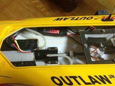

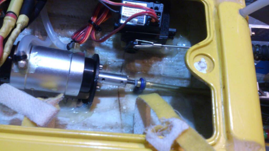

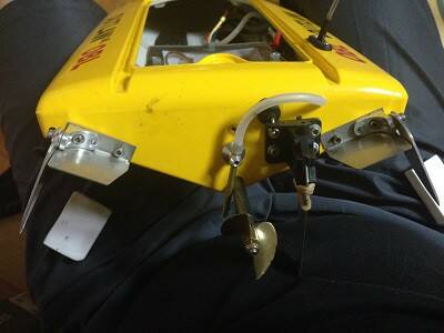

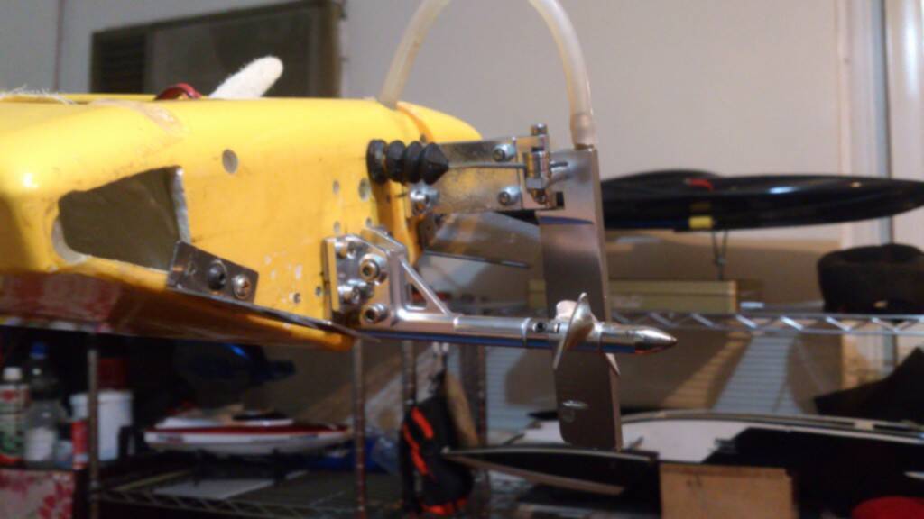

我想請問一下!要如何改裝可以比較快!
我目前改
無刷馬達:2858  2630KV
無刷電變:60A(GT的)
電池:3S 2200MAH
槳用:420MM
感覺速度好像還不夠....
而且我的小奧羅速域不同跑起來好像會偏...
請問是哪裡有問題??
小奧羅
上面是京商油改電~下面是小奧羅~
內部電裝配置~
伺服器好像有點小顆...
420銅獎+水刀+壓水板....

原廠硬軸推力線無法調整到與船身水平,加大動力後影響就更明顯了,想要再更快就要改成軟軸~

小奧羅改太大好像時速70~80船就會失控抓不住
改成軟軸會比較好跑;不過可以跑到80幾就算很緊繃了~  詳情 回復 發表於 2014年6月16日 09:40 PM
