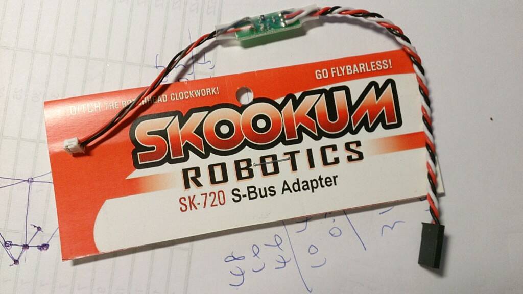

接收S3008SB連接SBUS至SK720( 黑版)IO-B接口,並且連上電腦接收類別改為Futaba sbus.
接收已對頻,但伺服完全沒有反應,為什麼呢?
為確定接收是正常的,用另一顆正常使用中的S3008SB接收(也是用SBUS連接),也沒反應,為什麼呢?
接線請參考圖片,這樣正確嗎?
附註:這就是上次接衛星有問題的那顆,不曉得是不是有連帶的關係,想說衛星不行,SBUS總可以吧!或是根本就是品質有問題.

大大BEC接在何處?照片裡接收看起來沒亮綠燈耶
電池拔掉了,當然就不亮了.(己確認接收是正常的,sbus port是正常的,接伺服也會動,但接SK720不動) 我是吃電變的電(電流3A).  詳情 回復 發表於 2014年5月25日 01:52 AM

要接S.Bus反相位轉接線
說明書這樣寫的,沒說要反相位轉接.版本3.43  詳情 回復 發表於 2014年5月25日 02:33 AM

藍版的要接這個連接線(SK-SB1).我的是黑版.
如果我用這組連接線,會有3.5v低電壓警告,直接bec也沒用.
