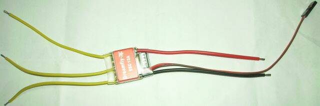

請教各位大大這個電變怎麼接400型外轉無刷馬達的紅、黃、黑電線
發表於 2006年11月13日 11:58 PM | 顯示全部樓層 |閱讀模式

發表於 2006年11月14日 12:16 AM | 顯示全部樓層
紅黑線請接電池(紅色正電,黑色負電),其餘三條黃線任意與無刷馬達的三條線相接,若馬達須要反轉的話請選其中的兩條線對調即可,有插頭的那一個請接到接收器~~~

同意!!!!!!

謝謝大大的教導,再請教大大幾個問題,因為我是個新手,這個電變要裝靠近馬達還是靠近電池比較好,我的飛機是掠食者UAV,他的V型尾翼是要用混控升降舵及方向舵呢?還是只要升降舵就好了呢?

這個電變要裝靠近馬達還是靠近電池比較好
都不要靠近比較好  離這兩個東西遠一點  不然干擾機會非常大
發表於 2006年11月14日 09:51 AM | 顯示全部樓層
電變對馬達的接線越短越好.相對就是越靠近馬達越好.
如此電變對馬達 timing 和 頻率 兩個機制的偵測感度會越靈敏.
電線一樣有阻抗,在可能的容許度內,當然也是越短越好.
