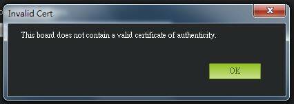

首先我就發現無法更新韌體的問題。如果你的Pixhawx無法透過MissionPlanner更新韌體並且顯示下面訊息。
我只能說3DR很機車的只讓他自己生產的板子升級韌體。這個做為也有遭受到批評,因為這個本就是開源計畫,沒有版權的問題,這樣做的話有違開源的精神。
解決方式:
1. 更新你的bootloader應該就可以了。這是我們從這邊查到的資料https://github.com/diydrones/MissionPlanner/issues/286
  不過更新bootloader的方式,在http://pixhawk.org/dev/bootloader_update 寫的並不是很詳細。我們並沒有測試成功。
2. 有一套叫做QUpgrade cross-platform Firmware uploader的工具可以使用。這邊有工廠提供的影片,可以照著執行。這個方式我們有測試成功。
Video1: 01 How to get the last firmware? 01 如何抓取最新固件? https://www.youtube.com/watch?v=Oig6JRAE0c0
Video2:02 Uploade firmware. 02 升级固件并联入MP https://www.youtube.com/watch?v=_4U3XJyjEdk

我覺得不能因人家耍這種小手段就說人家機車,畢竟人家想要保護自己的商業利益
反正 Opensource 很容易破解,只要去看一下code 就知道他在搞什麼了
假開源真品質不是很好在大陸存在已久
當他們在開源領域創造出一些產品時也都會有些小手段限制他人品質不是很好他
所以這都是很正常的事
所以「如果不想花錢就花時間」,就是這麼簡單
但我通常會買原廠出的,表示對開源的支持
你說的也是啦!如果換做我的話,大概也會x的要死。我聽大陸那邊幫3DR代工的廠說,APM每個月可以出貨好幾千片哩! 另外一個新消息是MissionPlanner更新到1.3.4又可以更新了。不過更新過程中會有警告訊息....這樣算  詳情 回復 發表於 2014年5月27日 05:44 PM
 樓主| 發表於 2014年5月27日 05:44 PM | 顯示全部樓層
trance2000 發表於 2014年5月27日 05:37 PM
反正 Opensource 很容易破解 ...
另外一個新消息是MissionPlanner更新到1.3.4又可以更新了。不過更新過程中會有警告訊息....這樣算是善意回應了
