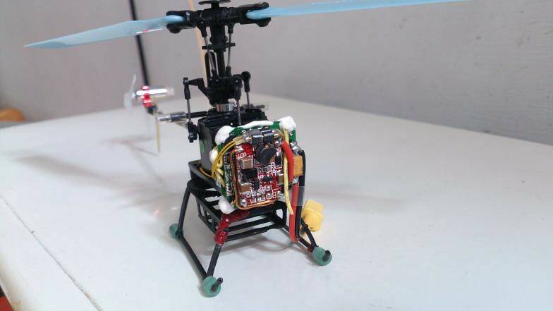

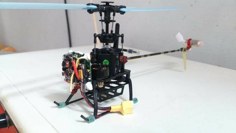

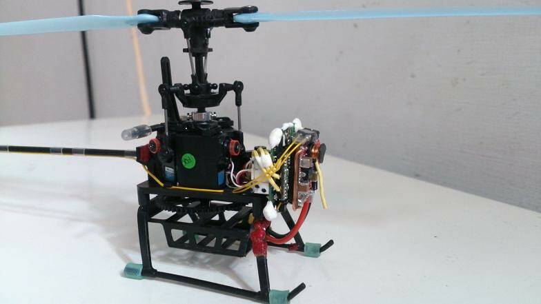

跟各位分享一下電裝配置,最簡化的機板配置!但要拆要解焊可能是個大工程!重點是精簡的配置看了就爽!就這樣搞了快兩個鐘頭!
機板插座例如主-尾馬達插座,感溫線插座,我直接焊掉,為的就是讓電變與昇壓板能更均勻的像三明治一般平整貼在機板上!一方面精簡多餘的線材就是偷輕的效果了!整機含包覆的泡棉膠不含電池,空機重41克!
電變是華牌10A主無刷是泉速的黑色無刷搭8齒,與以往用黑金剛無刷+9齒比起來,前者雖稍嫌不噴,但應付航道超級夠用了!主齒盤是泉速的黑色齒盤/兩片60元算便宜了!(千萬別買到紅色的,齒數太多裝不下MINI CP),泉速無刷搭配8齒,與主齒盤齒隙調整上,雖無刷馬達會跟昇降伺服機靠得很近,但還不至於到會干涉的範圍!放心服用!且這次用泉速馬達+8齒,轉速雖不高表現平平,沒比9齒來的噴,但性能上比原廠碳刷略勝一籌,很夠用了!

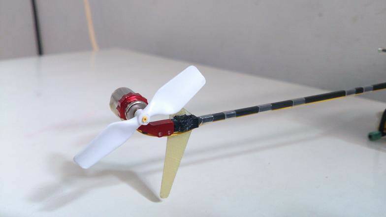

再跟各位推薦一下亞拓150尾旋翼,之前賣掉亞拓150,原廠牌白色剩下一片,所幸拿來改看看!MINI CP尾馬達嘛,新機買來直上7MM,尾馬達軸是0.8MM,很多人不禁納悶亞拓150尾槳孔徑這麼大哪塞的住!這時就拿個1.5MM左右的熱縮套,先套在尾馬達軸上稍微烤到收縮,再塞入亞拓150尾槳,塞得緊緊緊咧!鎖尾效果還真是棒!有興趣的大大可以試試!
與其用市面上所謂的45MM玩具槳,改7MM尾馬達,槳太長我反而覺得尾槳負載大,鎖尾還搖搖晃晃的咧!當然鎖尾左右搖晃絕對跟機體震動有很大關係!排除振動後(飛行停旋姿態手抓尾管感受震動值),若震動越小,你會發現亞拓150尾槳鎖尾效果真的很棒!

拍謝...我想得到的共振源大約就只有上述這幾點!其實我是從不裝機頭罩飛行的!我直接拿泡棉膠包覆機板電裝,再用封口機壓好熱縮膜尺寸,套上收縮!防撞能力一流!通常我都在巷子口飛,幾乎都能失誤衝撞隔壁三樓高樓層,掉在柏油路上,主齒輪壓回,跳齒的擺臂推回中立點,繼續飛行!夠耐撞了吧!別說包太緊有散熱問題!當然絕對散熱會較差,無所謂!飛兩顆休息幾分鐘又是下一趟了!
