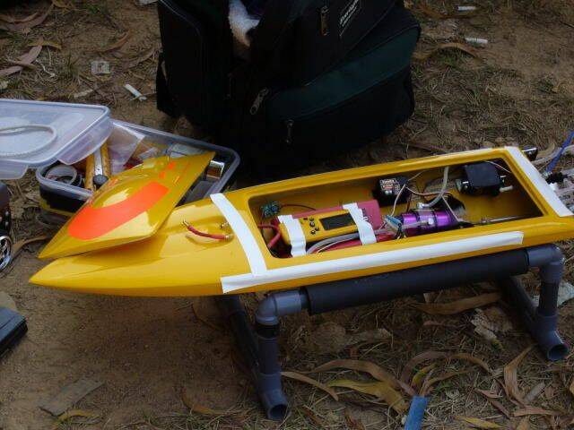

船長650mm
3300mAH 15C 6 cell Li-Poly
無刷電機 B36 L版 1500KV
上次試船因中途出了意外沒有做速度測量
這個紀錄結果是採用Octura X438槳
跑完後做溫度測量,由於今天秋高氣爽,整體溫度都很理想.
電機溫度
電池溫度
電變溫度
改用Octura X637槳的速度結果,電池亦改用了4100mAH 15C 6 cell Li-Poly

發表於 2006年11月13日 06:58 PM | 顯示全部樓層
很專業也很高檔
順便想請教一下
船頭外殼處有類似金插與電線
用途為何
還有
照片電池的左上方的電路板是什麼
謝謝你的解答
更感謝你這些時日的分享
發表於 2006年11月13日 07:01 PM | 顯示全部樓層
對了∼
還有一各問題
他的無刷電變是何規格
一般用無刷電變至少需多少安培
(以1500kv值論)
謝謝∼
發表於 2006年11月13日 10:02 PM | 顯示全部樓層
那個是外接開關!  某些比賽指定要有安裝~~~
至於電變小弟跑過kv1800  需要99a比較安全!

 樓主| 發表於 2006年11月13日 10:12 PM | 顯示全部樓層
原帖由 yujames 於 2006年11月13日 06:58 PM 發表
  很專業也很高檔
順便想請教一下
船頭外殼處有類似金插與電線
用途為何
還有
照片電池的左上方的電路板是什麼
謝謝你的解答
更感謝你這些時日的分享
別客氣啦! 大家一起來維護啦!
您問的小電路板是外接式的"BEC",因為高安培數電變通常不提供給接收與
伺服器電源供應,為了應該是不讓電變增加工作負擔,也避免發生危險!
