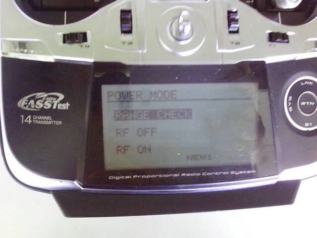

請問一下開機時都先出現power mode選項,要進入按一下才會到主畫面,以前都不會這樣。
只要關機重開機就這樣,內容也知是發射功率開或關或範圍測試,
但開機就會進入這個畫面!
有大大知道的請幫幫忙,謝謝!
ps:別台測試也不會這樣

這是觸控鍵的問題,原本是要按著RTN才會出現的,也就是說觸控鍵有些"接觸不良"?
我們身邊的飛友已經跟"F牌"周旋好一陣子,歷經三次來回,終於搞好了,
有心把它搞好,就要有點耐心跟備用機可以使用,革命終會成功,加油!

開機時如果按著觸碰控制鍵開機就會進入POWER MODE
是否你的觸碰控制器故障了
或是你開機時有去壓按到

剛剛試過  開機時壓著LNK SYS RTN MOL都會
只有S1不會

丟進防潮箱關警閉關他幾天看看!!
