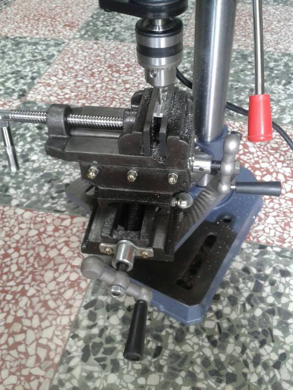

將鑽床變成銑床的方法其實很簡單喔~
1.買一台鑽床(小弟需要加工的工件不大,所以只買8吋桌上型鑽床)
2.買一組十字虎鉗(小弟買的是3吋十字虎鉗)

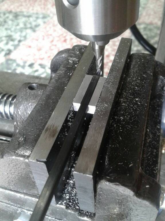

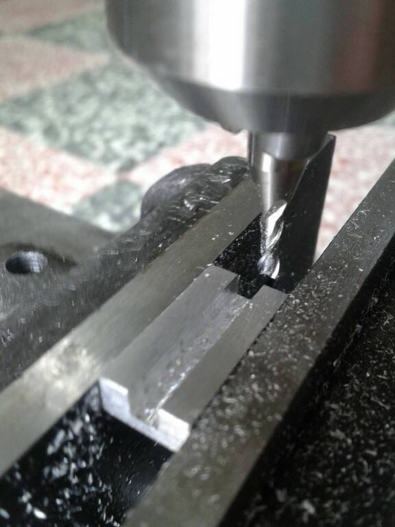

3.買銑刀(小尺寸銑刀可以多次加工銑大一點的尺寸溝槽,例如用2.5mm銑刀加工3mm溝槽)
4.用兩顆螺絲+4個墊片+兩顆螺帽將十字虎鉗鎖在鑽床上
好~打完收工~是不是很簡單啊?
請賞圖~
不過這有個缺點,只能調整X、Y軸向(前後左右),Z軸向(上下)只能用純手動方式調整~
不過3千多的投資就能得到一台立式車床跟一台銑床,夫復何求呢?
對了~小弟還要提醒一下,這樣的組合精度不高,要做精密加工的請千萬不要考慮這種方法喔~
P.S:忘了講還要有銑刀才能加工~

發表於 2014年5月18日 11:38 AM | 顯示全部樓層
這樣做要注意夾頭夾持銑刀的夾持力,銑刀沒夾緊很容易滑刀。
另外找一有刻度的托盤,這樣做出的工件精度會比較高。
感謝大大提點~ 小弟只做鋁材質的輕切削,而且切削速度極為緩慢應該還好~(其實是怕貴森森的銑刀斷掉) 其實加工精度小弟不是很擔心,只要邊加工邊量多加工幾次就好了~ 目前比較大的問題是固定十字虎鉗的台面強度  詳情 回復 發表於 2014年5月18日 04:56 PM
