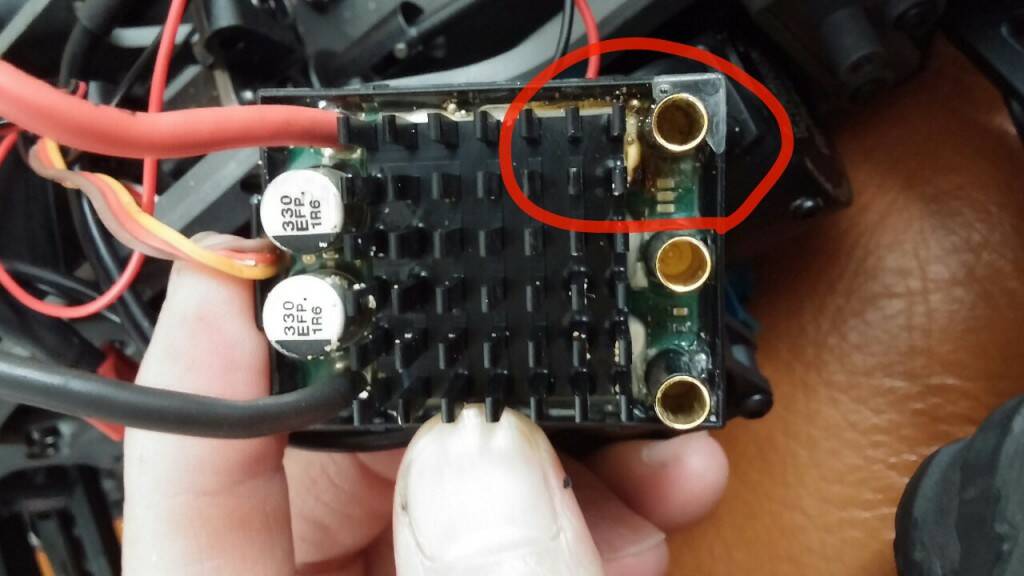

請問我的小野人 RTR 版之前玩3S電變有冒煙,今天要玩時前進後退都用抖的而且不太會動,拆開電變如圖,請問是哪裏有問題?

冒煙就是燒掉了 .... 除非您會修機板 不然就要換掉

要把散熱片拆下來才看得到; 不過, 話說回來電子產品燒掉的話有時後不一定只有傷到看得到得地方, 建議送回原廠修護才是王道.

猜測是3極馬達線有脫焊的情形, 以致過電不良
可以試著拔掉一條看看是否情形相仿(好像是你圈的那條)
如果能焊好, 或許可以回復

拔掉後測試過還是一樣耶
我是說你的情形, 和3線拔掉一線一樣, 所以拔掉當然還是一樣 試著再把它焊接好, 或許可以正常  詳情 回復 發表於 2014年5月18日 09:05 PM
