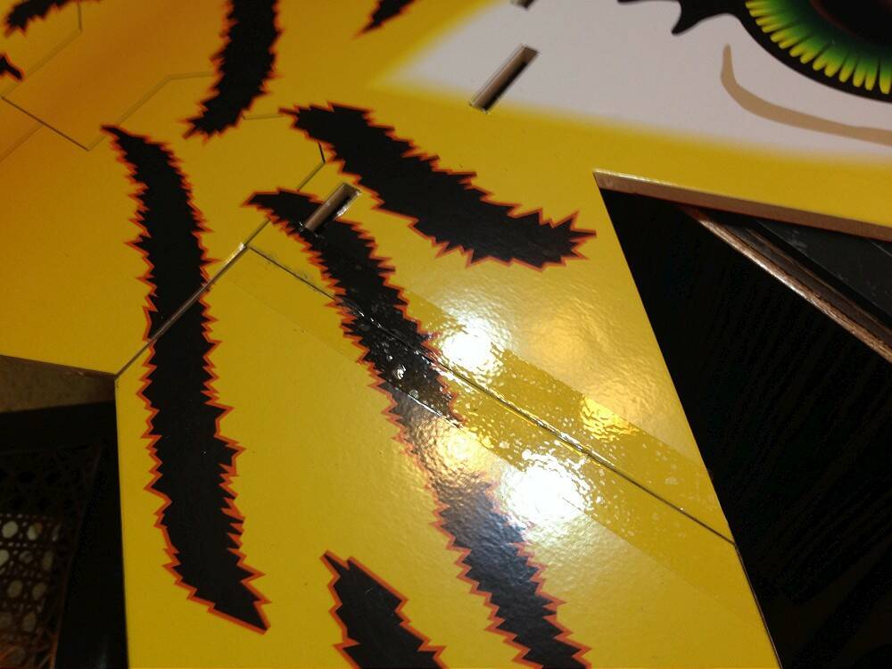

背面OPP膠帶補強
背面OPP膠帶補強

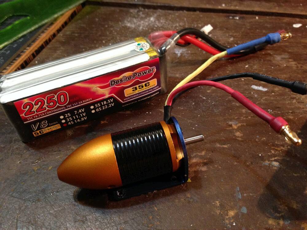

電裝選擇~
電裝選擇~

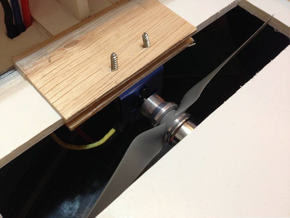

馬達座加強
馬達座加強
舵片用opp膠帶
舵片用opp膠帶

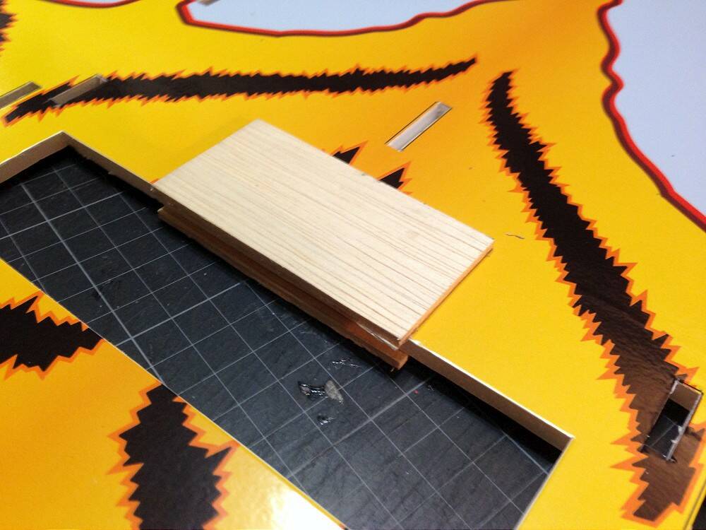

三明治馬達底板
三明治馬達底板

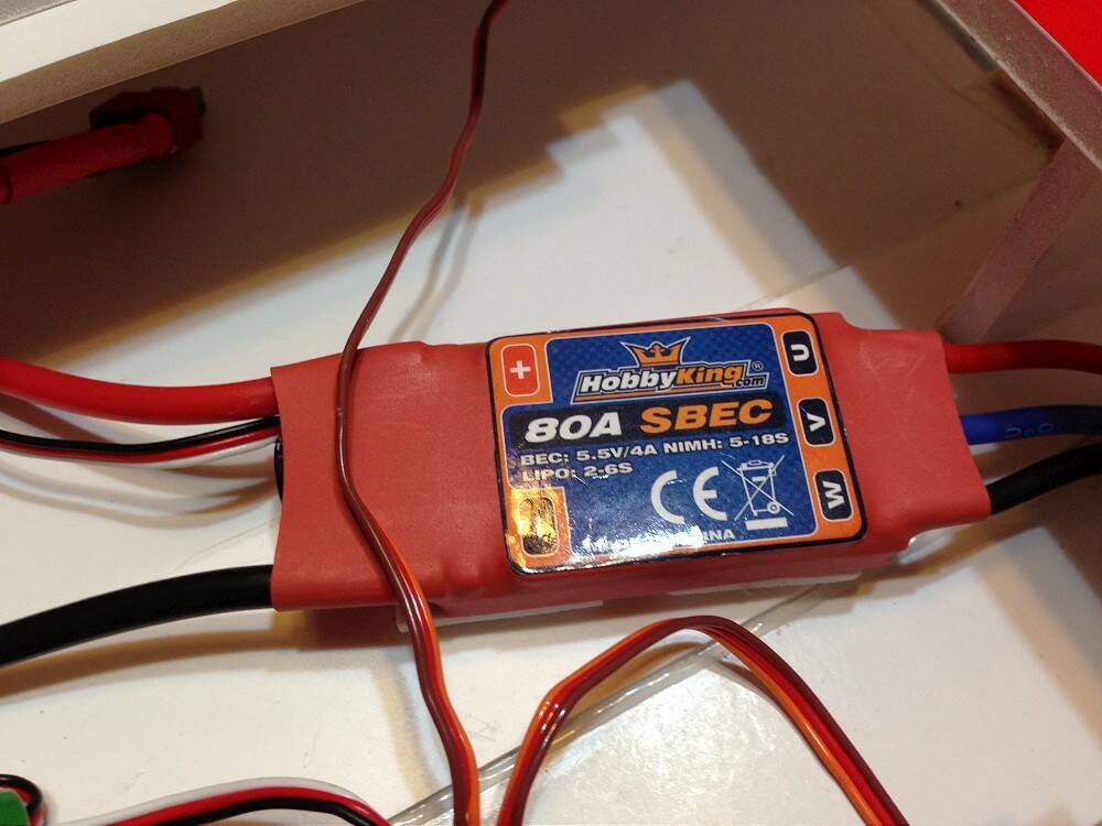

電變
電變

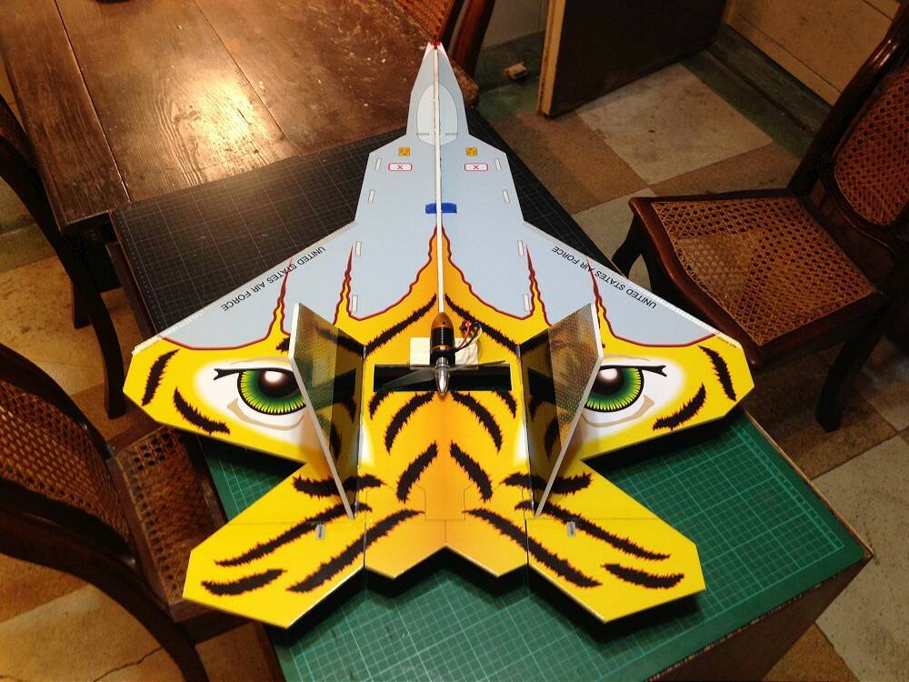

完成~
完成~
