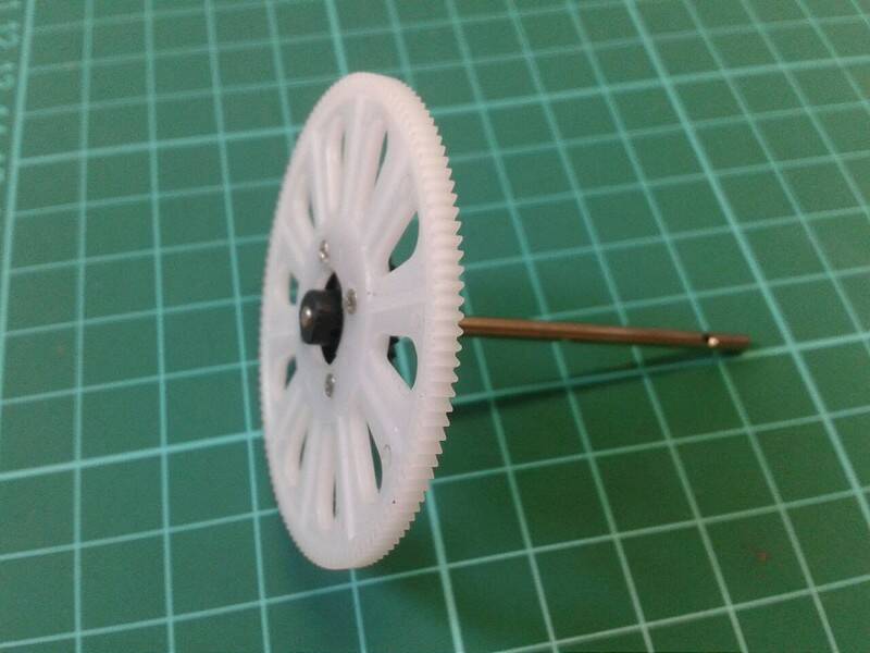

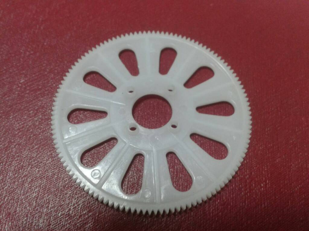

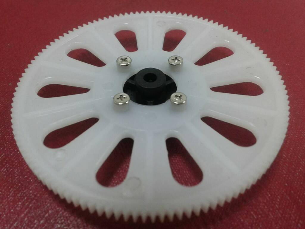

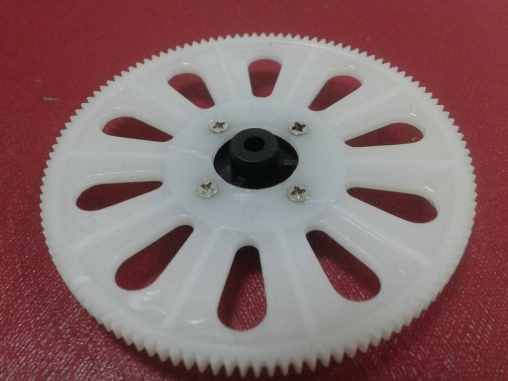

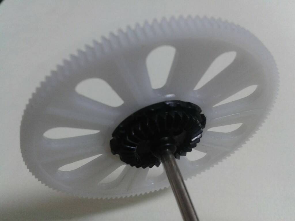

V120D02S主齒掃齒但傘齒完整,而且固定插銷處沒擴孔的,請不要急著丟掉~
(想丟掉的大大請給小弟~)
原因請看圖~
將外齒剪掉~
先預留長一點~
再小心修短一點~
外徑不要小於20mm~
裝上主軸並插入插銷~
鎖在手電鑽上~
手電鑽跟砂輪機全部啟動一起磨~
磨過的樣子~
要邊磨邊合,不要太緊不能有間隙剛好就好,磨過頭請換下一顆重頭來~
磨好後用1.2mm鑽頭鑽孔,千萬不能破孔(不能鑽到後面的主傘齒)~
鑽孔1.8~2.0mm不倒角適合用長螺絲~
鑽孔1.8~2.0mm倒角適合用短螺絲~
不倒角用長螺絲~
倒角用短螺絲~
鎖完螺絲請檢查主傘齒是否正常~(如果有凸起就是螺絲太長鎖過頭了)
裝主軸時要先拆下250主齒~
將主傘齒插銷插好再鎖250主齒~
裝上機子囉~
250主齒很大,馬達要往前移~
後腳架要往後移~
原本的固定孔要剪掉不能用~
想辦法固定後腳架~
P.S:
      1.最好搭配離合器,不然主傘齒掃齒又要再做一次~
      2.馬達齒用11T,9T太軟,10T沒試過~
雖然有點麻煩,但是請想想250主齒的耐用跟價格。。。。。。
