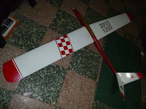

主翼怕變型太軟黏入2mm*12mm寬-扁碳條.結果主翼共重617克,手握翼根翼端扭看,果然硬度夠扭不動。

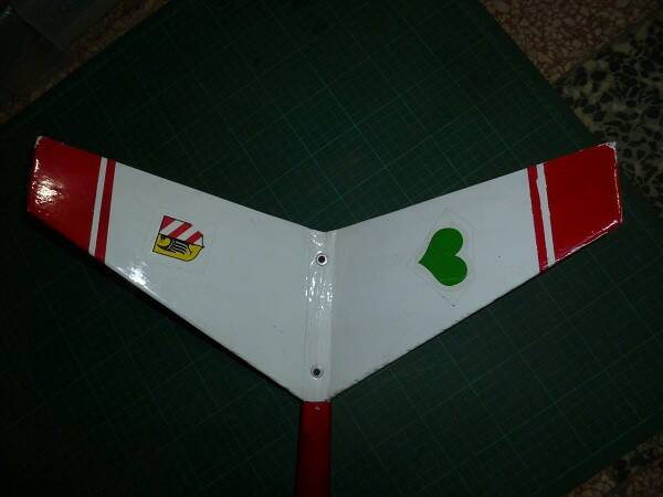

v尾依設計,不做成升降動面,螺絲鎖住:易拆卸

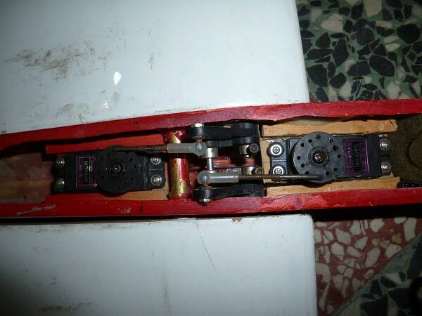

全動主翼推拉系統:依原設計(MG946R,缺點是虛位太大(勾電流換算扭力根本不足,中製的通常虛
報).下次改用台製Alturn ADS-962HTG.試過沒虛位)。

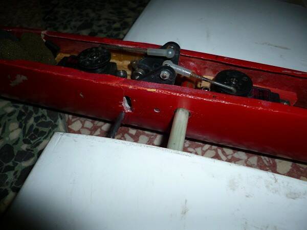

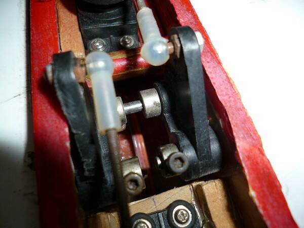

原廠球頭(材質不佳,已換一次):要注意鬆脫隨時檢查.最好用直升機球頭比較緊。
主翼擺動弧形溝要流暢;不可卡卡(8m/s風速-鐵棒換玻纖棒)。

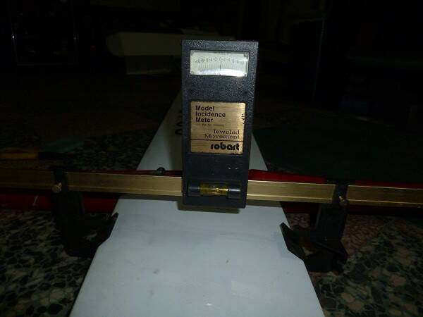

尾翼拆掉,平面頰上8-10mm木板,夾上角度規,校成水平0度,接著微調servo校兩主翼成0度。好了可以試飛了.

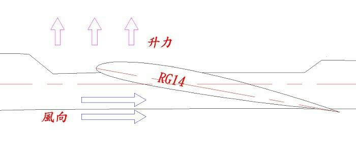

飛行全重1308g,依翼面積算來稍重,準備玻纖棒30g-鐵棒118g風速不同調整配重
2013年11月中首航,一開始一投出去就向下插到草裏,2次也是.原來尾翼不動,主翼控制升降要改
如圖: 升舵-主翼前緣攻角向上才對。
若動作相反伺服線就要對調(設成三角翼混控)

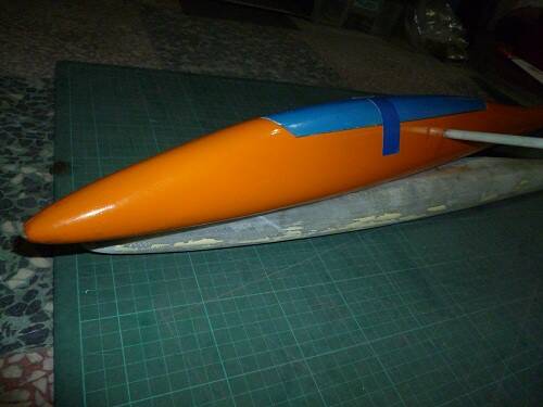

今年預計準備2架機身如圖,epoxy要溫度高些,八月份天氣熱趕緊弄了一下,噴上橘色感覺還不錯
流線造型看起來滿舒服的
