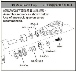

金屬夾頭的這個設計挺不錯的~至少旋翼夾不會再晃動了...
不知道塑膠板本的可不可以直接使用金屬夾頭的橫軸跟軸承來使用
同樣整隻5mm,只要金屬夾頭的橫軸長度比塑膠版長就能改上  詳情 回復 發表於 2014年5月17日 01:35 PM
