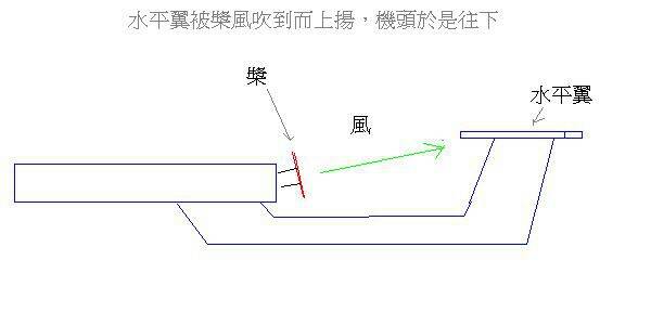

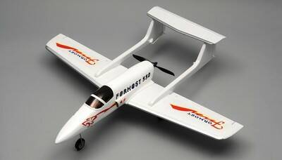

各位好,RCTW 看到這台,覺得後推不會摔到馬達和槳,就自己 DIY 了一台來飛看看,長寬都是約 90cm,飛了五、六趟,副翼還算穩定,但可能是升降舵做得太低,跟槳邊的高度相同,即升降舵在六吋槳中心點上方三吋的位置,槳風可以直接吹到升降舵,升降舵非常靈敏,動一點點就海豚跳,D/R EXP 20% 之下,不是急升就是急降,D/R EXP 調到 40% 後好一些,但還是太靈敏。
機子重心約在主翼三分之一,但平飛時仍有往下的傾向,於是回家把後推馬達往上蹺約 30%,心想應該可以改善,隔天試飛,一丟上去,輕推油門 ok,再加大油門機頭就往下潛,高度不夠來不急救,尾巴摔斷了。究其原因,應該是馬達上蹺後,風斜吹到水平翼的底部,造成水平翼產生向下打舵的效果,機頭就往下了。
那位有飛過這種機子,可造告知這算甚麼機型?及需要注意甚麼,我想把水平翼再升高一點應該會改善。

我覺得後推的.槳應該保持水平就好.個人淺見.指教指教.
謝了,原來這樣,後來我又改回平放,水平翼可能要提高一點比較好,被槳風吹到太靈敏了。  詳情 回復 發表於 2014年5月15日 04:43 PM
 樓主| 發表於 2014年5月15日 04:43 PM | 顯示全部樓層
劉勝旗 發表於 2014年5月15日 04:23 PM
改回平放,水平翼可能要提高一點~ 槳風不要干涉到水平翼就會好多了~ 可以試試~  詳情 回復 發表於 2014年5月16日 12:58 AM
調升降就好.淺見.  詳情 回復 發表於 2014年5月15日 06:55 PM

發表於 2014年5月16日 12:58 AM | 顯示全部樓層
本帖最後由 CX55561218 於 2014年5月16日 01:05 AM 編輯
disciple 發表於 2014年5月15日 04:43 PM
謝了,原來這樣,後來我又改回平放,水平翼可能要提高一點比較好,被槳風吹到太靈敏了。 ...
另外..不是只有調EXP就可以..D/R大小動..可以設2段..小動改為60~70%試試~ 動作不夠大再切回100%就好.  (可以重複調整 D/R最佳行程量..直到適合%數操控飛機)
淺見參考看看~
發表於 2014年5月20日 10:16 PM | 顯示全部樓層
於是回家把後推馬達往上蹺約 30%,....最多也是3~5度... 用途是克服加油門抬頭問題
