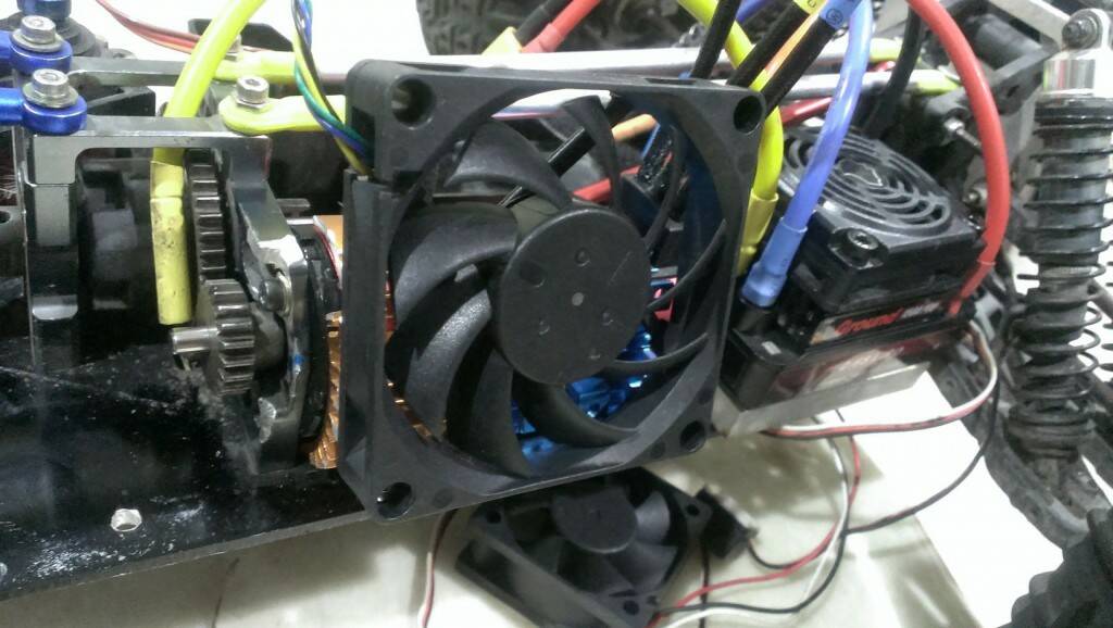

今天我要介紹的改裝就是 用12V的7CM 強力風扇來散熱

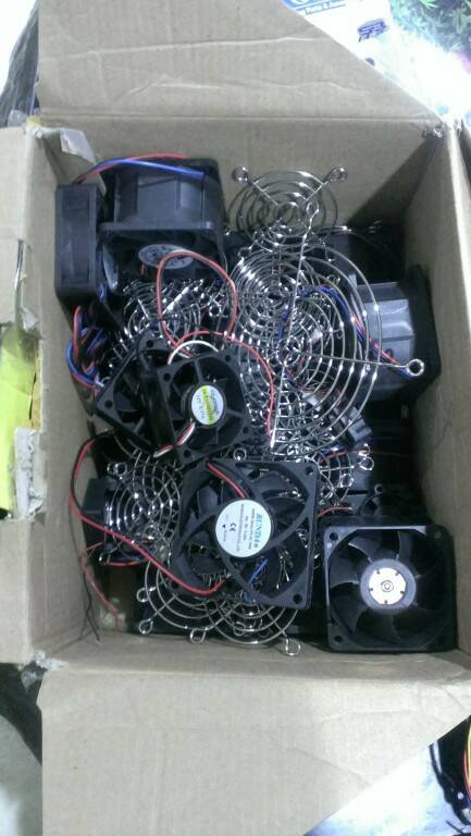

為了這個主題,我進了數十顆各尺寸的風扇來試驗,因為有的風扇其數據都寫的很好看,吹起來卻一點也不強

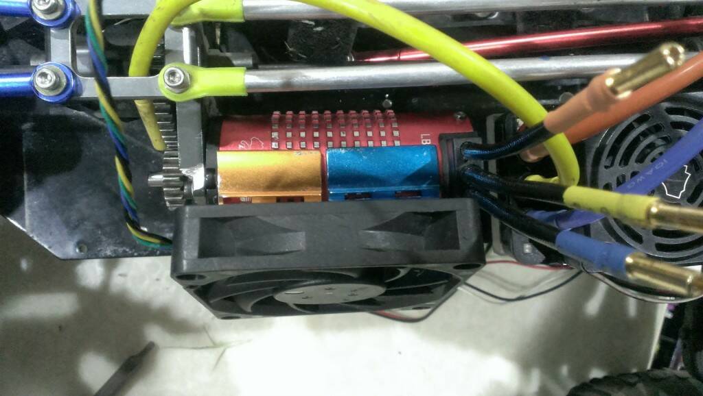

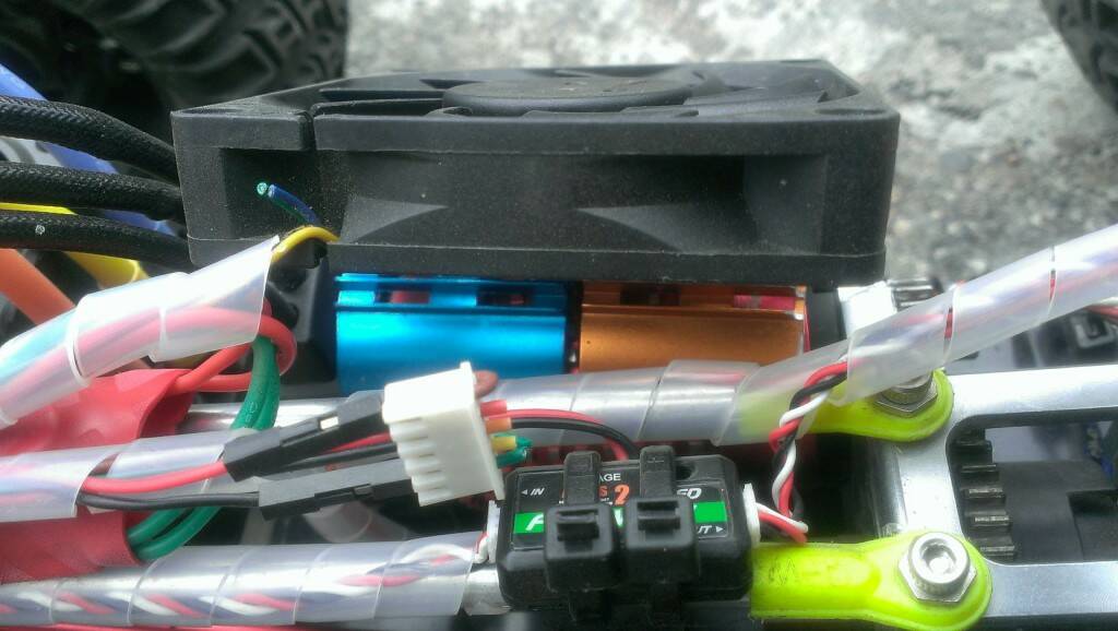

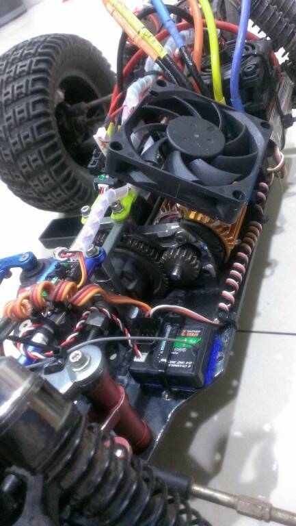

最後我選了一顆7CM  12V 0.7A的風扇來做馬達的散熱
會選7CM是因為我的散熱片兩片放一起正好可以鎖這 7CM的風扇
2014-05-13 19.02.20.jpg 2014-05-13 19.02.41.jpg 2014-05-15 10.54.22.jpg 2014-05-15 10.54.38.jpg
風力真的超強的,連電池也可以一起降溫了

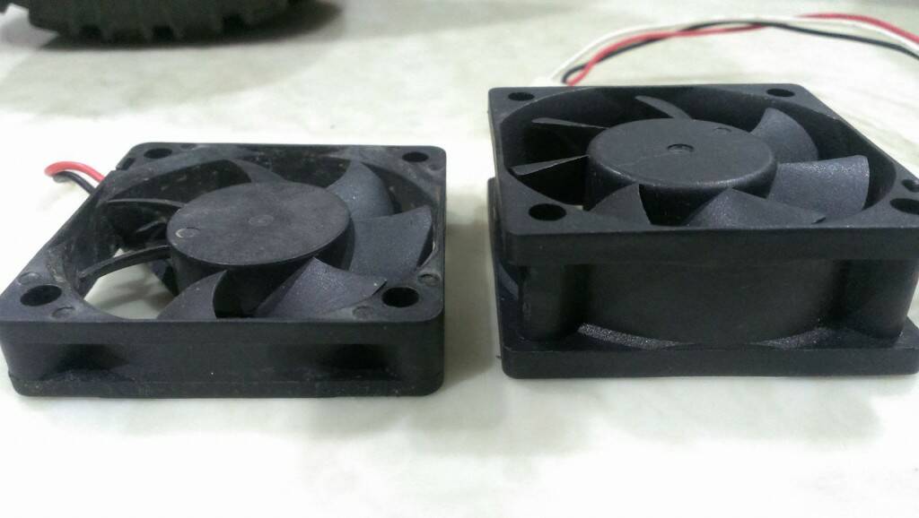

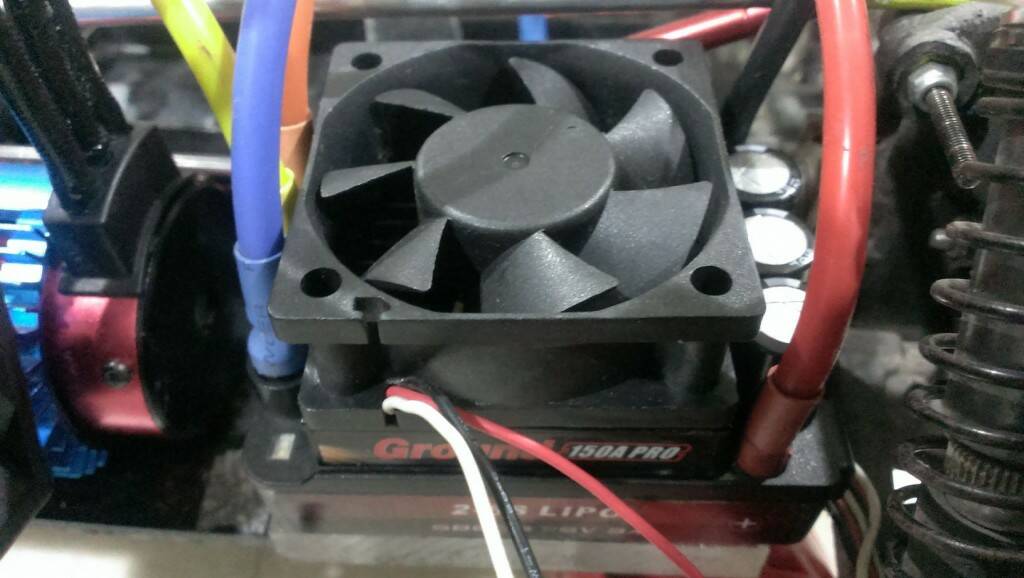

至於電變的原廠5CM 風扇,也換成強力的5CM 12V 0.37A的風扇,
其整個厚度整整厚了一倍
上圖左邊是原廠的,右邊是我改裝的

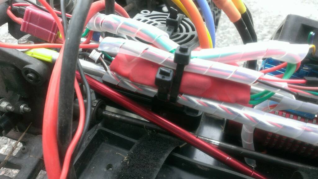

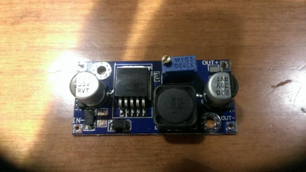

這時大家一定有 個問題是,
風扇12V的電源怎麼來的
靠的就是這個12V的直流輸出
直接將其接在電變的電源端,其就可以輸出12V 3A的電流
原始的電路圖
包膜包起來

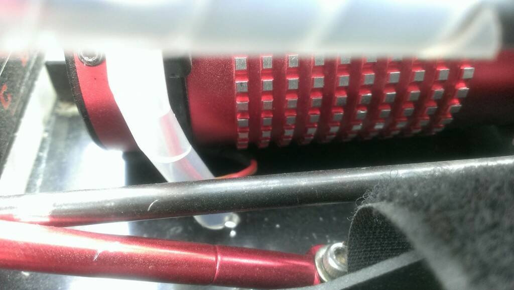

至於為了達到最大的準確性,測溫感知器就裝在馬達的最下方,
其是風扇吹不到的地方,也就是整顆馬達會最熱最難散熱的位置
如下圖白色管子內就是感知器的線,直接到馬達最底端
今天試了兩顆電池,
玩了兩顆4S的電池,馬達最高溫是50多度
其車子不動後,馬達最高溫五十多度只花二分鐘就降到40度

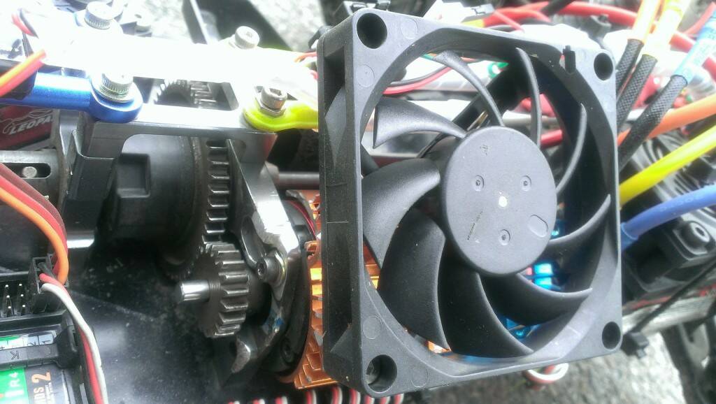

 樓主| 發表於 2014年5月15日 01:35 PM | 顯示全部樓層
to: 姜小洋   的疑問:車殼裝的下嗎?
可以的,車殼裝的下,還有很大的空間,這一台是大腳車…所以空間夠…
