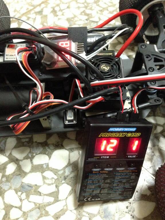

小弟日前接手了一顆V2.1 120A的電變
想接設定卡,手邊只有之前買防水120A附的那個簡易設定卡,好像是 v2版的
但怎麼接都無法顯示數據。
請各位前輩們提示該如何接才可以?
還有風扇在設定時有需要斷電嗎?
另外想請問,電變在沒接馬達的情況下也可以設定嗎?
我現在的做法是把電變上的訊號線接上設定卡上 標示(U+-)的那個槽,但怎麼樣都只有顯示 2條橫線
另外,我有嚐試用沒有設定卡的方式來設定
就是按住set鍵後開電不放,看綠色燈號的那個方法(在 sc8上有這樣設定過一些內部參數)
但每次綠色燈號都只是快速閃3次就不再動了
這樣就沒有辦法不透過設定卡設定參數了吧?
PS:這顆電變預設值是無法倒車的,需要設定後才能倒車....所以回復原廠設定無法解決問題....唉

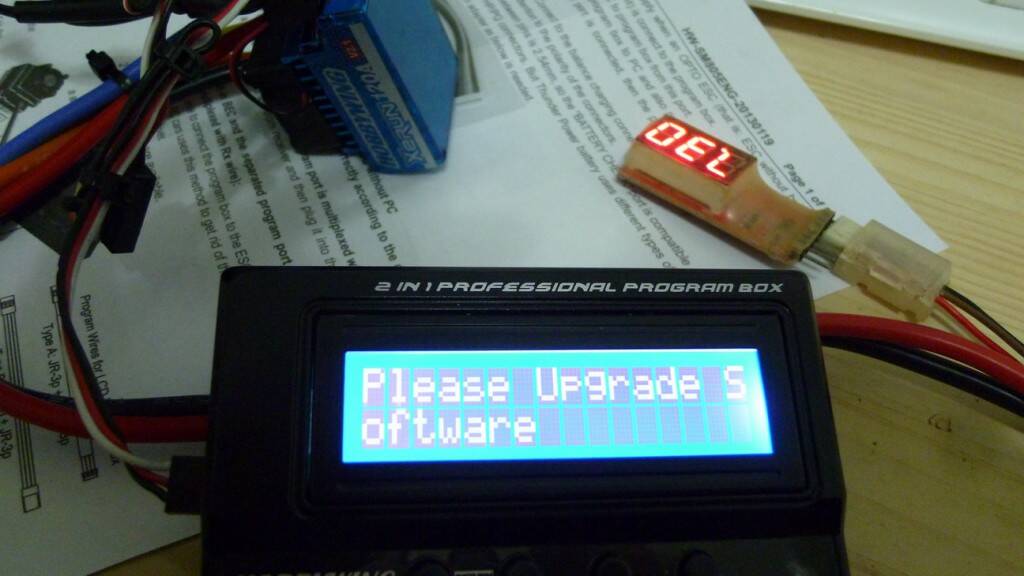

你的設定卡是照片中那個嗎?
如果是的話那我確定可以,因為我也是用這張設定卡設定過V2.1(如照片)
就算設定卡的軔體太舊不支援你的電變
你也可以使用USB連上電腦來設定電變(要去原廠下載軟體)
連線如下表示:
電變=設定卡=USB=電腦
(風扇有沒有接,不影響設定)
設定卡軔體的選擇
二合一LCD設定卡有兩種軔體:
一個只適用於XERUN-120A-V3.0及V3.1電變而不支持其它電變
這類軔體名稱一定帶有"_V3"尾碼,如"V1.11_120331_V3"(你不要去選到這個)
另一種軔體則不支援XERUN-120A-V3.0及V3.1電變
而支援PLATINUM系列飛機電變、EZRUN V2.0及 XERUN-V2.0及V2.1系列車用電變,這類軔體的名稱不帶"_V3"尾碼,如"V1.08_120504"。
多謝大大回覆,但我的設定卡是另一種的 看起來是直條長方型的,比較陽春  詳情 回復 發表於 2014年5月14日 10:55 AM

 樓主| 發表於 2014年5月14日 10:55 AM | 顯示全部樓層
本帖最後由 張小弟 於 2014年5月14日 11:01 AM 編輯
ciibala 發表於 2014年5月14日 10:42 AM
你的設定卡是照片中那個嗎?
多謝大大回覆,但我的設定卡是另一種的
看起來是直條長方型的,比較陽春
圖中是之前連上 sc8拍的,一接上去馬上就會有數值,但v2.1不會用.....嗚
再設定不好只能出讓這顆電變了

發表於 2014年5月14日 12:19 PM 來自手機 | 顯示全部樓層
應該接錯位置了,應電變直接設訂卡,與防水電變那顆接法不同。
USB 設定卡可設定較多,及開turbo
附圖是現在接的樣子,其實好像也沒有其他的接法了,可能是無法支援我現在這張設定卡吧........最近沒啥預算買新卡的說  詳情 回復 發表於 2014年5月14日 09:02 PM
