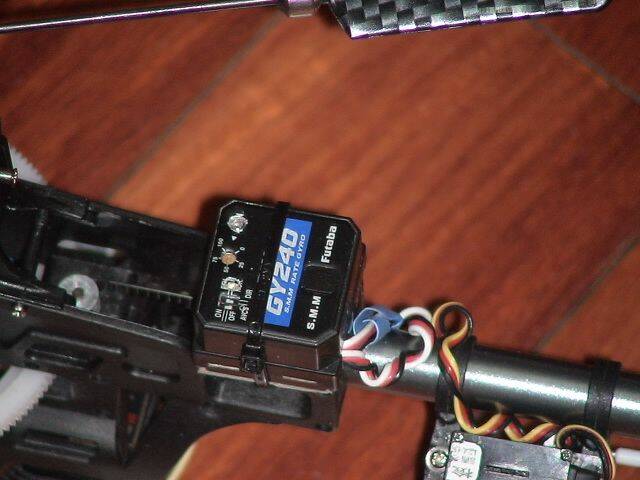

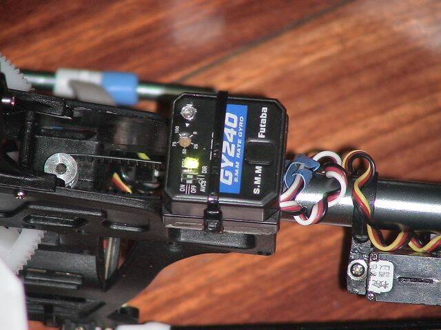

FF9搭配GY401的調整步驟(GY240改GY401)
發表於 2006年11月12日 03:26 AM | 顯示全部樓層 |閱讀模式
一、接線:感度線接第五動、尾舵接第四動、尾舵伺服器接GY401
二、GY401設定:
1.401上的開關置於NOR、DS開關置於ON(若使用一般伺服器則切到OFF)
三、FF9設定:
1.進入選項”*REVO. MIX”,混控功能關閉,即調成”INH”
2.進入選項”*GYRO SENS”,將內容設定為 ”MODE”>GY、”MIX”>ACT、”RETE-UP”>AVC   30%、”DOWN”>NOR   50%、”SW”>F,也就是說,設定”F”開關為陀羅儀之切換開關,往上為鎖定式、往下為一般模式
3.每次開機前一定要確認是否已切到鎖定模式在開機。
四、調整:
開FF9(一定要先開)、接直升機電源,此時GY401上紅燈閃爍,幾秒後轉為恆亮,在閃爍期間不要動機子。
還有再改GY240的時候,必須注意以下幾點,否則將得不償失
1.最好使用可以控制溫度的烙鐵,每個點的焊接也應盡量縮短,否則溫度太高容易使PCB版上的悍點剝落,或是破壞到其他的元件
2.務必確認是否有短路(可用三用電錶量),否則會將裡面的晶片燒毀
3.SMD元件,體積極小,在悍接的過程最好使用鎳子夾,務必確認每個悍點是否跟SMD完全密合
這樣一顆改造的GY401就可以誕生了
上電前
上電前
上電後
上電後
