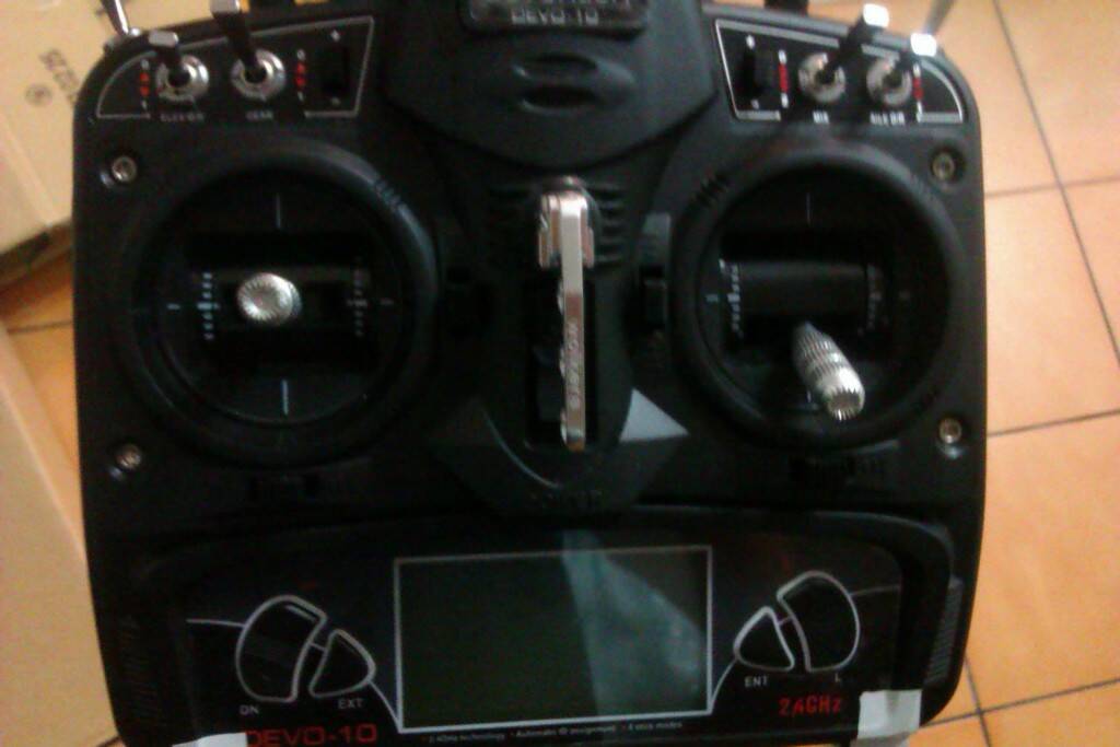

我玩這台的上下左右控制都是用左邊的搖桿,正確應該是升降在左邊,左右轉再右邊(日本手)。雖然還是能玩但很不習慣,devo高手可以教我怎麼調嗎

遙控器的搖桿模式改成模式1

真是神奇啊大大,終於變正常了,感謝指點  發表於 2014年5月13日 12:09 PM

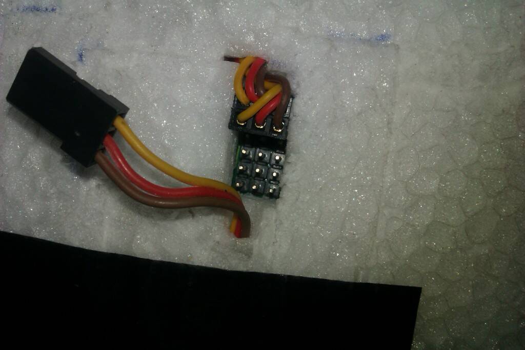

從你以往的PO文大概猜得出來你玩的機子應該是Z92,但是我還是無法幫你只能給你點建議,因為不知道你有沒有刷機,原廠和刷機的普通模式我都沒用過,只會一些增1
但若是你有刷機過,我可以直接丟參數檔讓你用就好,不然就是你把接收方向的PIN插在副翼上,看你控的三角翼模式能不能連動,不能的話再進設定看看(因為看你之前控的PO圖,實在沒看過那種介面)
通常都是這樣的原理>方向混升降>升降在混方向>升降及方向在設定哪通道對應>把方向通道設成副翼通道>再設個大小動

再請教大大個問題,照大大的方法的確將定調整到位了,但是其他的飛機設定一起被調了,請教有方法能只改變這個模型的設定嗎?
應該可以接收那邊換一個插槽試試.. 運氣好應該改個正反就可以了  詳情 回復 發表於 2014年5月15日 11:25 PM
發表於 2014年5月15日 11:25 PM | 顯示全部樓層
a86102072 發表於 2014年5月15日 11:14 PM
再請教大大個問題,照大大的方法的確將定調整到位了,但是其他的飛機設定一起被調了,請教有方法能只改變 ...
應該可以接收那邊換一個插槽試試..
運氣好應該改個正反就可以了
