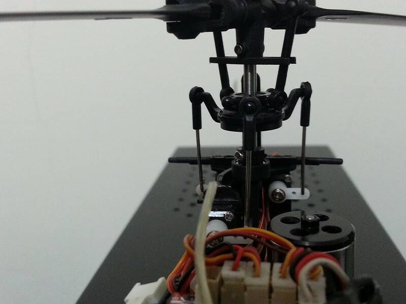

請問各位 小弟在調整這三隻拉桿長度 加長後正飛變得比較有力
但是開IDLE 後倒飛變得很沒力 都快飛不起來了
我開啟開IDLE 後 50趴油門  兩支槳有在同一位置
請問各位是如何調整拉桿長度的呢 要怎麼找平衡點
讓他倒飛不要整個沒力

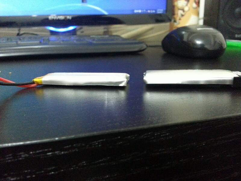

還有一個電池的問題  小弟在買機子時 多買了一片電池 用了幾次後發現他好像有慢慢地變大 感覺好像有水在裡面
續航力下降了 而且出力跟原廠電池比 明顯下降
兩顆在充飽電 第一次使用時  原廠是450MAH 20C 竟然續航力還比較久
最近想買新的電池了 現在有600MAH 有使用過的前輩們可以幫忙給些建議嗎

正螺距過大相對負螺距會減少。

熄火開IDLE後油門顯示50%,撥桿不在中立點
發表於 2014年5月7日 11:49 AM | 顯示全部樓層
副匹太小了...中立點.2.3樓前輩說的沒錯...想想..不懂為呵要去條拉感ㄋ...原廠來就粉好飛了呀.請教一下你價購地電池容量是多大的...幾c

動了那三根連桿就是改變"螺距",正螺距加大了相反的副螺距變小,當然倒飛就會沒力
正常來說調整螺距需要用到"螺距尺"這種東西,不過是小機就不需要了...小弟調整0度螺距方式是油門50%,然後去調整拉桿到感覺不到有風往上或往下吹
你的電池已經掛了...我想你一定都飛到飛不起來才換電池吧?鋰聚電池最怕過充過放
小機的電池都不會太好 不要貪飛~~~~我都飛2:30就下來 我知道電還夠飛 但隨著電壓下降..........鎖尾也跟著下降 所以會一直甩尾 就不好控制了 所以不要貪飛 飛前半段就好 充飽再繼續飛  詳情 回復 發表於 2014年5月14日 09:32 AM

電池標示 520 25c
