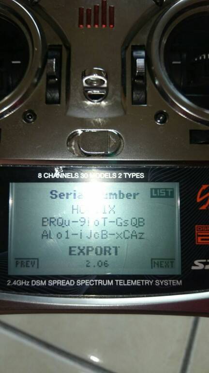

賴大請問是這個嗎....
序號是這個沒錯。  詳情 回復 發表於 2014年5月6日 04:48 PM

賴大請問是這個嗎....
序號是這個沒錯。
賴大我剛剛有註冊成功了 那請問一下是那個3.01的pdf檔嗎?是直接抓到記憶卡裡是不是..謝謝  詳情 回復 發表於 2014年5月6日 04:57 PM

序號是這個沒錯。
賴大我剛剛有註冊成功了
那個不是PDF檔,是sax檔,PDF檔只是升級說明。 把spmtx.sax直接拷到記憶卡的最上層,記憶卡插入DX8後開機就會自動升級。 升級前最好先把機子的模型備份到記憶卡。  詳情 回復 發表於 2014年5月6日 05:25 PM
