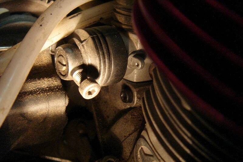

      引擎馬力要卓越請務必確認節流閥開度一定要能全開,有時因為某種因數您會發現節流閥開度,全開僅約95~97%有未完全開啟的狀況,這會影響進氣效率和燃油的供給,當然在調整引擎時還是能調出不錯的引擎,但瞬間爆發力總是有一點點遺憾,沒有把引擎100%效率全數發揮,當拆下空氣過濾器檢查、如果發現節流閥開度不能全開時,從怠速螺絲下手可以這樣做:
一、怠速螺絲通常有兩種功能(一)調整怠速節流閥開口。(二) 節流閥阻檔最大開度限制。
二、怠速螺絲退出來後、磨細怠速螺絲直徑(無螺紋這段)瘦身螺絲,節流閥開度就能100%全開了。
      節流閥開度100%能有效進氣引擎反應會更快速、這同時影響””正港的油針””的供油量;如果節流閥開度未達100%時油針開口會略小一點點,實務上調整上後也能調出狀況不錯的引擎,但您會發現引擎在各種狀況實用上可能會略差一點點,因為這結果並不是化油器設計初衷的最佳狀態。
      當你的引擎有第三支油針時(比如常見的雷虎PRO-50BK引擎),他就在節流閥上有這支””正港的油針””可以調整,他很敏感而且牽一髮動全身,通常我們調中速時使用,但只要動到這支針,您的主、富油針就必需全部再調整,調整注意小量,如調整好的引擎高速較長時間跑下來會過熱熄火,此時你會退主油針,但一退主油針反而就覺得引擎高速又會上不來,這時您就要退這支油針了,反之中速反應慢請進一點這支油針。細調上一定是主、富油針調不出來時才再來調這一支油針,這點一定切記。
