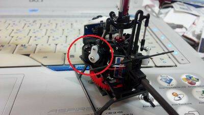

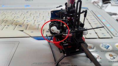

 樓主| 發表於 2014年5月1日 01:09 PM | 顯示全部樓層
這個是正常的位置
這個是失控的位置
差了90度說...
