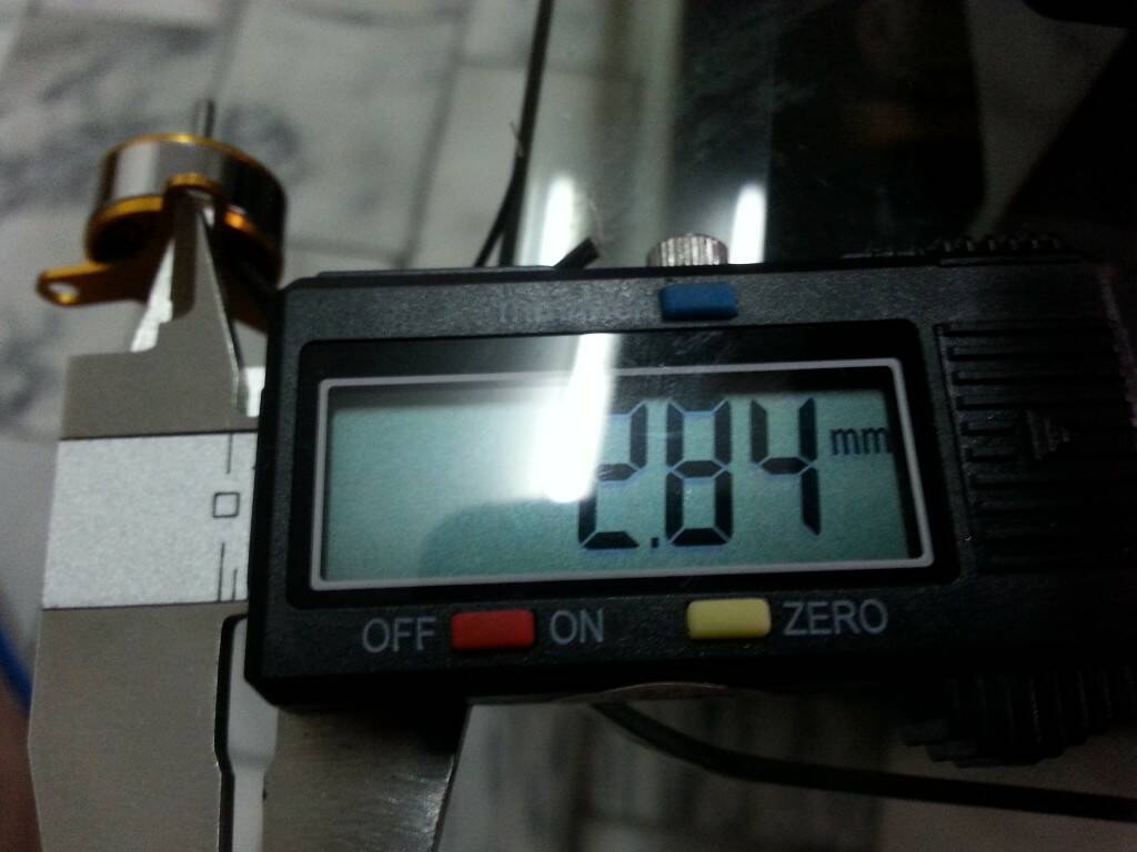

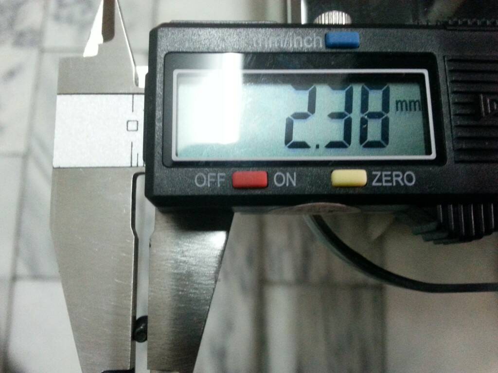

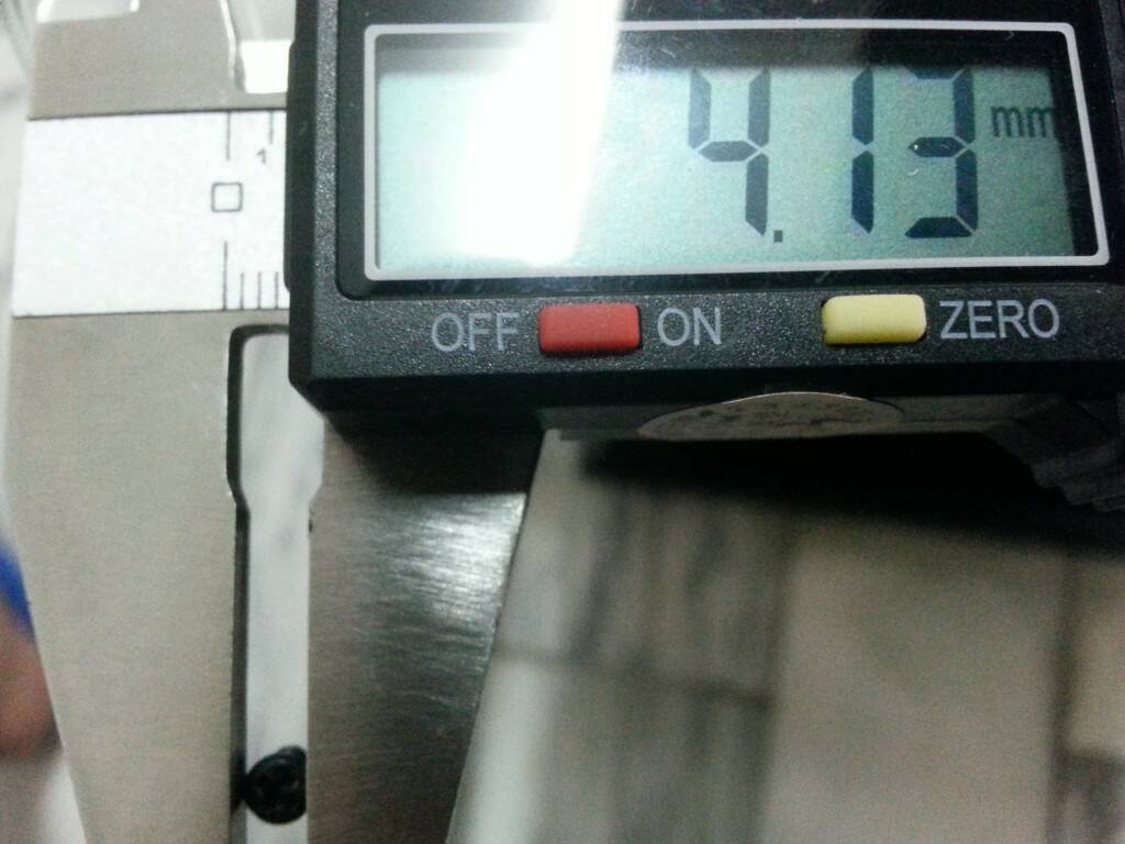

前輩們大家好,最近我的小機因要裝上9g馬達讓我苦腦不已,首先是馬達座,9克小馬達是特規的三角座,只好diy了,螺絲部份我有量原廠的直經及寬度,原廠的螺絲是最剛好的,但是機械牙又短不適合鎖,因此想買同規格的自攻牙可稍長,已經找好露x賣家,但是實在是不知道該如何跟他說我要的規格,小弟有拍照起來,請前輩們幫小弟看看
這張是長度

你可以找找  攻牙 M2.3  的即可.
螺絲的規格都是以 Mxx * xx
例 M2*8 (意思是螺牙是2mm 長度是 8mm)
再來是分螺絲頭.(有皿頭,平頭,園頭...)
再來分十字,內六角,一字,星字...
再來分材質.(鐵,不锈剛,鈦,塑膠,銅...)
fyi
 樓主| 發表於 2014年5月2日 11:23 PM | 顯示全部樓層
tsawei 發表於 2014年5月2日 11:34 AM
你可以找找  攻牙 M2.3  的即可.
螺絲的規格都是以 Mxx * xx
所以前輩的意思是說,量攻牙的直徑若是25mm代表就是m2.5囉若需長度的話就是m2*10mm?在注記要自攻或機械及內六腳或十字,這樣就好了?
