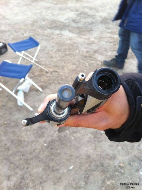

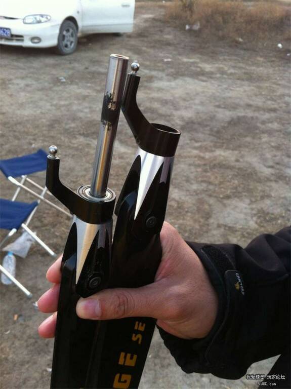

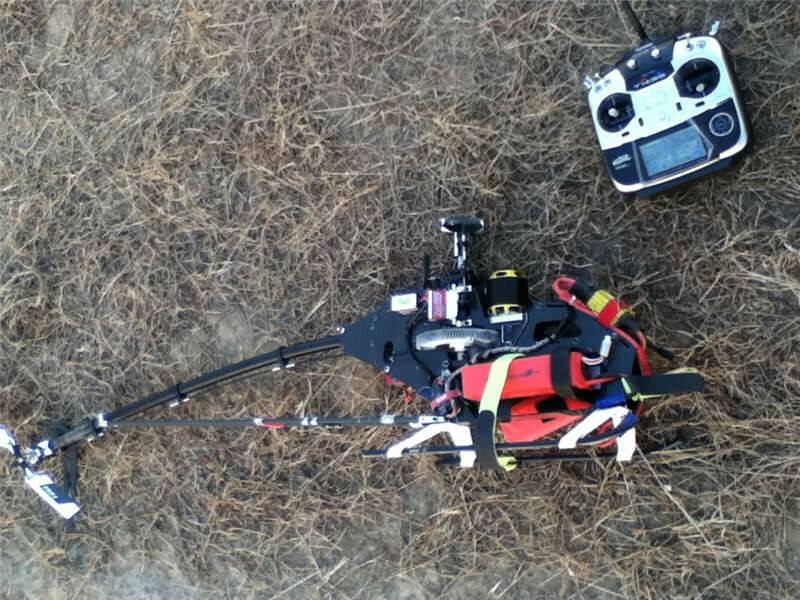

X7  在北京發生了2次斷橫軸螺絲的案例,其中一次是在飛行中,情景可想而知,旋翼直接被射了出去,還好沒有碰到人,否則不堪設想。  案例原因不是安裝問題,目前廠家沒有給出結論;我們懷疑是配套螺絲的批次有質量問題,或者是工人把低強度螺絲放進了螺絲包中。
但是不論具體什麼原因,目前X7用的M5橫軸螺絲也許已經不能承受住大功率電機的壓力了。  參考Logo700的橫軸螺絲粗細,X7是不是也應該升級一下橫軸螺絲,用M6的螺絲做橫軸螺絲。

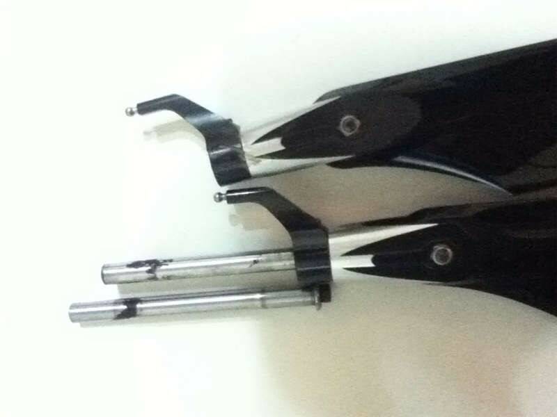

若是螺絲本身缺陷換再粗的螺絲也會斷    此處螺絲應當使用12.9級  材質SCM435  若選用8.8級螺絲那就是拿別人家的生命來開玩笑   因此應當檢測斷裂螺絲的機械性質是否符合12.9級規範   判斷是否在熱處理過程失誤造成強度不足拉斷或是強度太高導致太脆而斷裂  另可從簡易的金相圖片(酷味酸腐蝕試片)看出是否正確選用SCM435材料或是偷工減料了
破斷面都在同一處被拉斷的   從破斷面判斷    斷面下方均有一陰影    其他部分為亮面    陰影部分為起使斷裂處    亮面為舜間斷裂面     代表整個斷面不是瞬間造成的   也就是已經有一段時間存在一小部分斷裂(陰影處)   在使用過程中不勘負荷導致其他部分瞬間斷裂(亮面處)   應檢查件相圖片(硝酸腐蝕試片)中看晶界是延晶破壞或是穿晶破壞    判斷螺絲是否在熱處理製程造成氫脆化或是輾牙過程導致牙底有刮痕缺陷   當然螺絲表面必須是染黑色那是正確的    市面上有一些高強螺絲卻是電鍍品    請小使用   這種產品本身存在太大的不良風險   就像汽油引擎鎖螺旋槳那幾隻螺絲若是電鍍而不是染黑的   不是說他一定有問題   但有問題機會非常大(會斷) 另外高強螺絲代表強度高但也表示他的伸長率低    過度鎖緊也會導致螺絲斷裂    模型通常我們不會用扭力板手來鎖緊   但鎖緊過程若聽到啪一聲  通常表示你鎖太緊了
