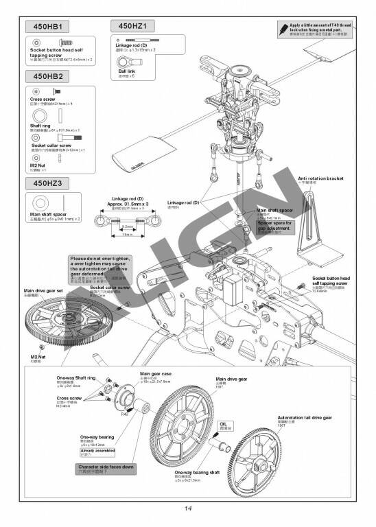

有人遇過這個打滑的嗎  若有設熄火降落有幫助嗎  請問熄火降落怎麼設定  機子是450 SPORT  遙控器是FF8  感謝回覆

我就是完全不懂熄火降落  想請問這是什麼原理  使用時機  可傳授一下嗎  謝謝  因昨天在河邊草地上飛  機子從面前飛過時聽到斯~聲音  然後就沒力落下  結果是單向軸承座打滑

單向軸承原本就要用r48缺氧膠固定在單向座,這步驟現在由工廠來完成,如果上膠時沒有確實除油,飛到一半脫落其實一點也不意外
