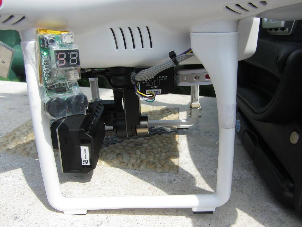

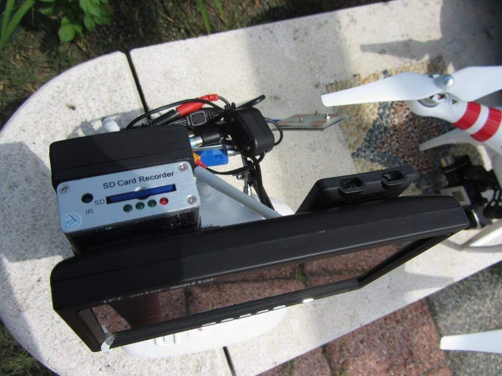

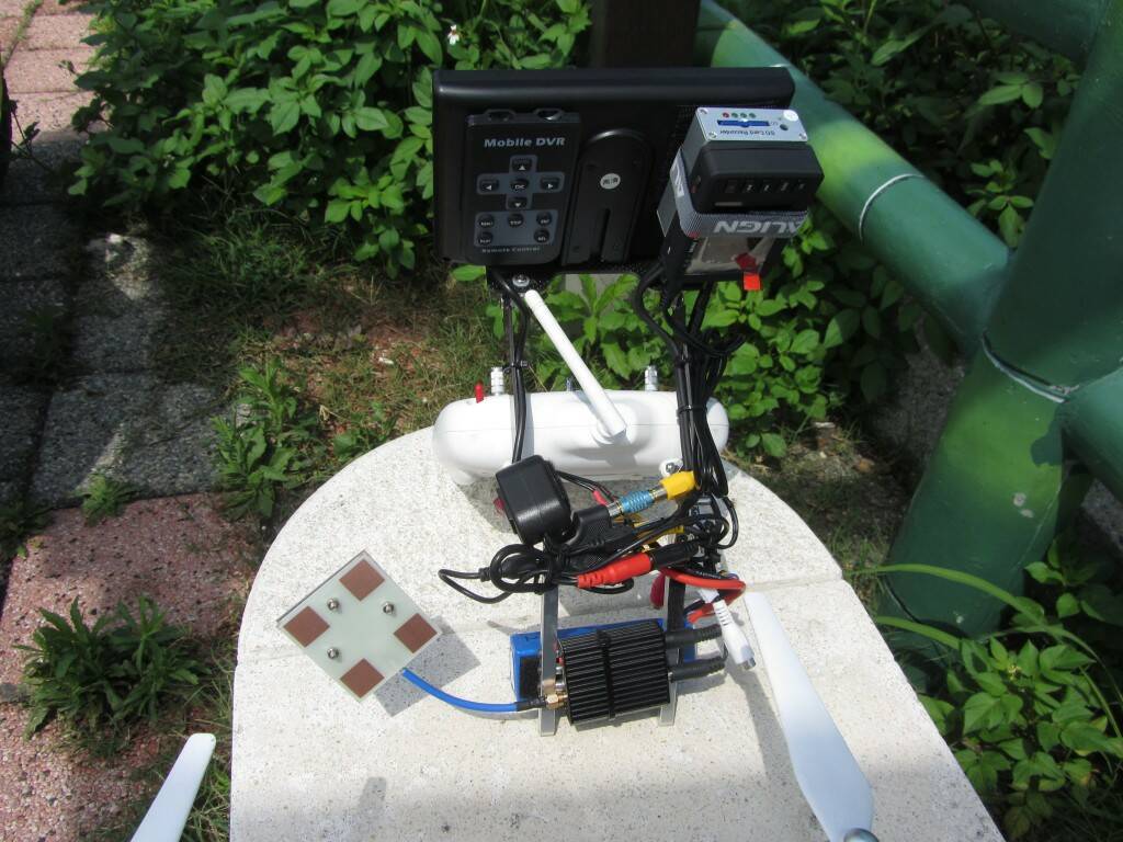

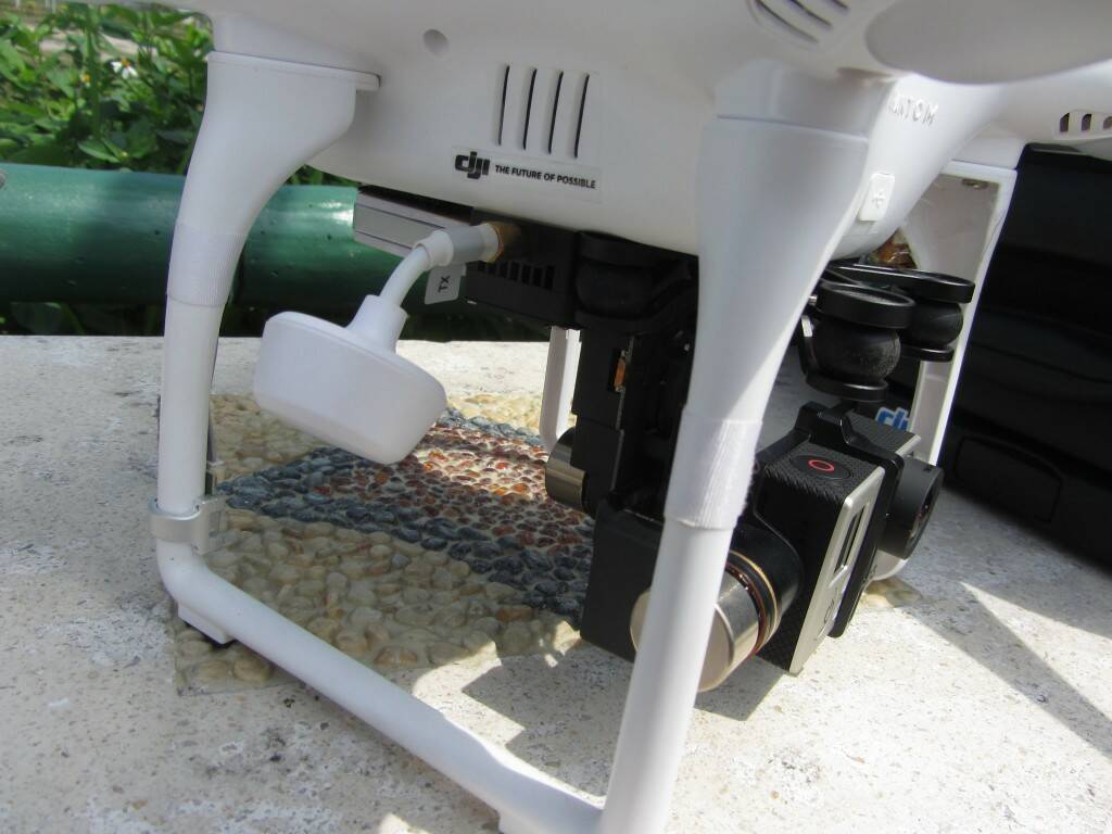

配備:
Phantom 2 + 小禪H3-2D +GoPro +AVL58 + GPS定位尋機器 + BB Call 尋機器
原廠小白控,未改!
圖傳AVL58
發射端:原廠香菇頭
接收端:14dbi小平版

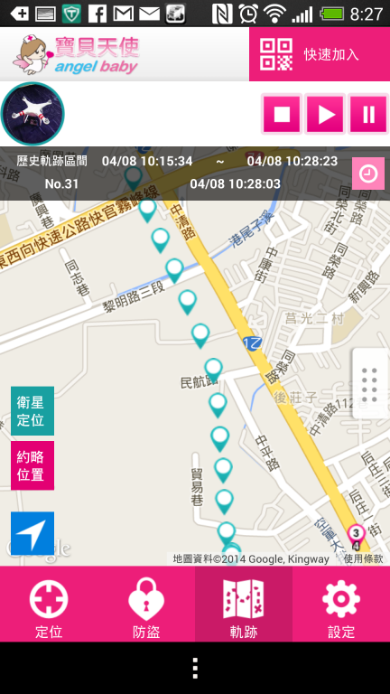

01:36 起飛
01:52 失控返航測試 (ok)
02:50 返航點測試 (ok)
03:02 出發,電量83%
07:40 被設定的4000M距離擋下,想用失控返航掉頭,但視訊還是清晰可辯,決定手動掉頭(注意畫面左下角的飛行狀態圖示)
08:28 正當用GPS模式悠哉返航時,驚覺電量剩46%,小白還遠在3.8km外,切姿態奔回
09:20 姿態模式高速奔回時,20m/s(72km/hr)小白會有左右搖晃的現象,由OSD上的姿態傾斜線可以看到,小白機身是往右邊傾斜(但我搖桿只有往前推),可見上面風勢也不小,再來我也發現一個問題,姿態模式高速飛行時,若不補油門,小白會以4-6m/s間的速率快速下降,由於姿態模式下會受風影響偏移,因此回程天線沒有直對小白,造成訊號干擾多
12:30 安全到家,著陸,用發抖的雙手按下錄影停止鍵(錄影停止?注意左上角,從出發開始GoPro就沒在錄啊!最後按這一下是錄影啟動吧~)
