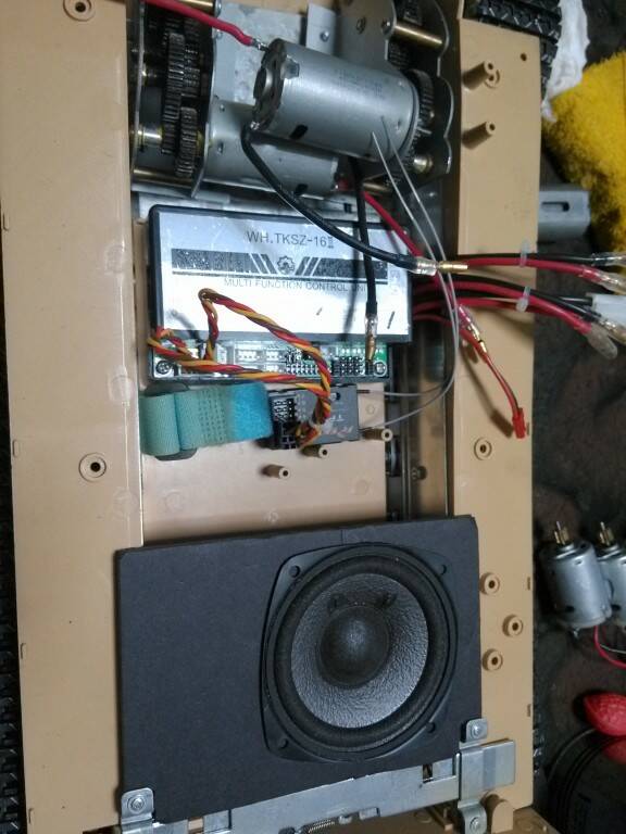

老德的做工真不是賴的,換掉與恆龍一樣不長進的白爛音效

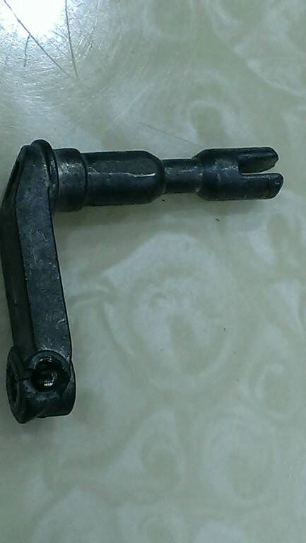

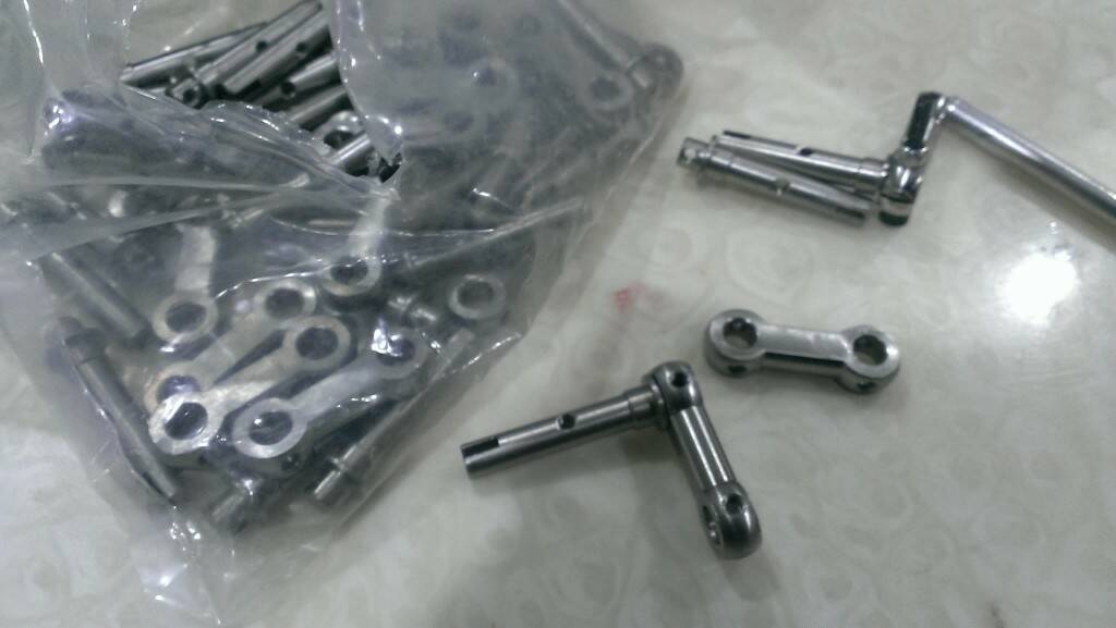

這一組我有買,但是我嫌他鋅合金的擺臂材料太差很容易碎
所以我做了不銹鋼的,但沒有考慮到干涉問題,需要再磨掉一點肉
因為沒有時間,所以打算雨季到時在家沒有事才要再加工…
下圖就是原廠的
下面是我請工廠CNC的

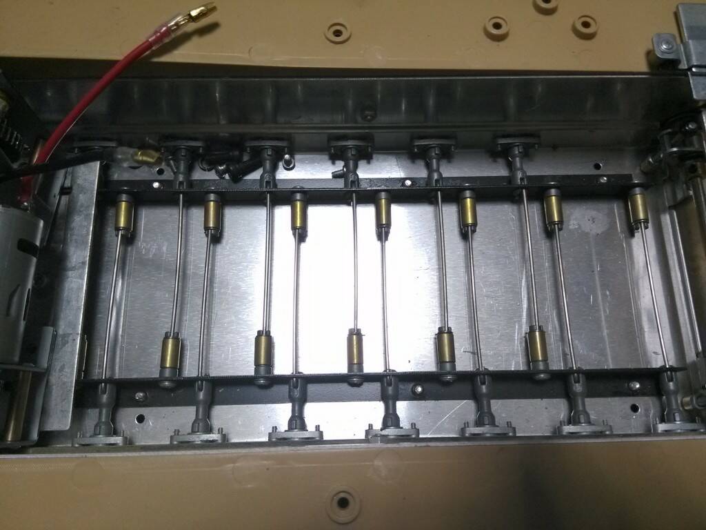

 樓主| 發表於 2014年4月28日 01:49 AM | 顯示全部樓層
對,要磨,要不然會卡到,這台電裝到好段時間了,一直沒時間弄,今天才完成一些些
