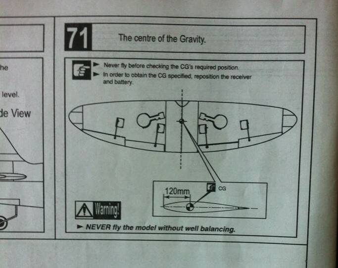

按照现在对飞机的测试,要配重到大概900克到发动机位子,重心才会位于机翼前沿后12CM处左右(说明书注明的重心位置);

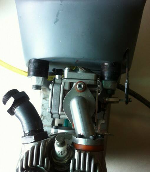

装Saito FG30发动机,发动机重量为1000g左右,由于发动机长度的原因,防火墙没有开孔,而采取底座垫出去大概2CM,再加长头罩的办法;

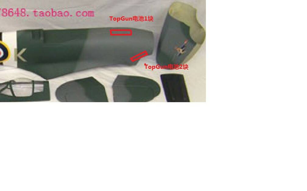

电池为3块6.6V铁锂电池(接收机、CDI、起落架),也分别位于头部,如下图:
在发动机前移2CM,电池全部尽量放于头部的情况下,居然还要配重这么多?

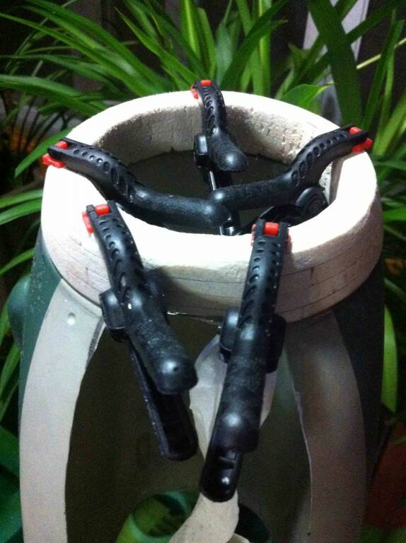

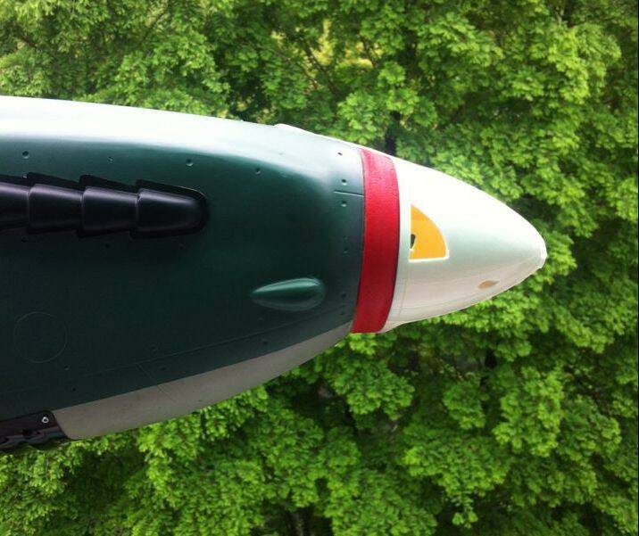

头罩轻木加长
加长部分喷为红色,与机尾红色对应,视觉效果还不错;

這台我有飛過歐 ! 我裝 saito  150
投要壓重不少,(多少忘了)  建議抓原廠重心前面一公分,會讓你更好降落,重心對了,這台飛機相當好飛 !

再往前1cm的话,也就是原厂说明的11cm,头部配重还得增加估计100g了!
