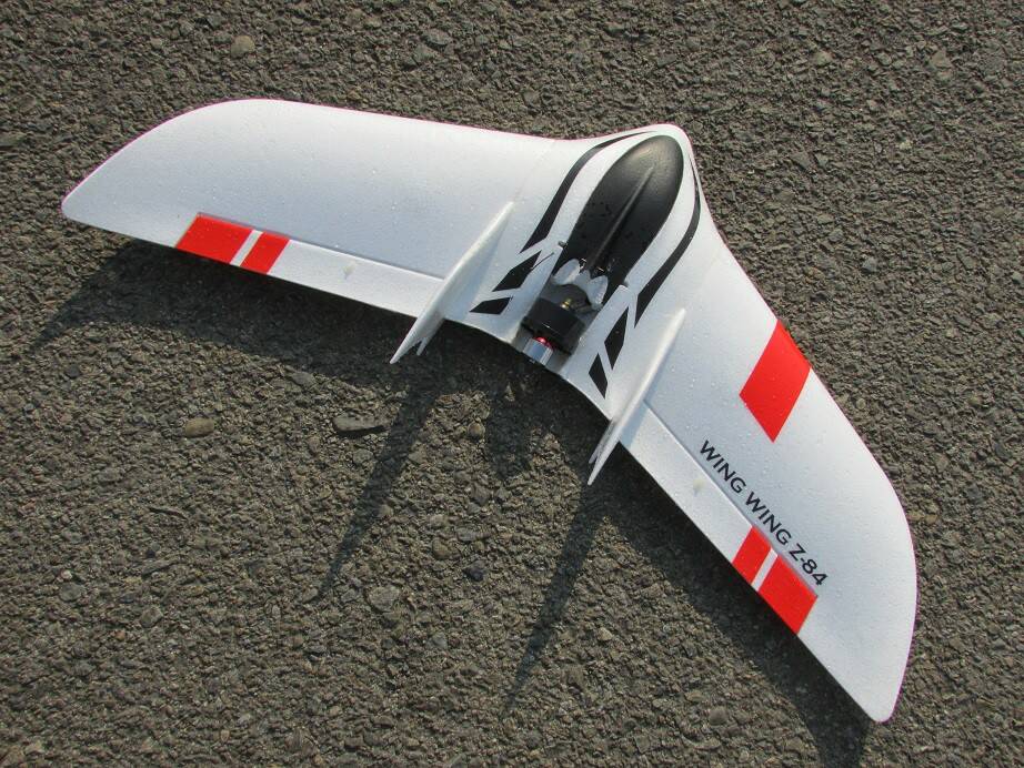

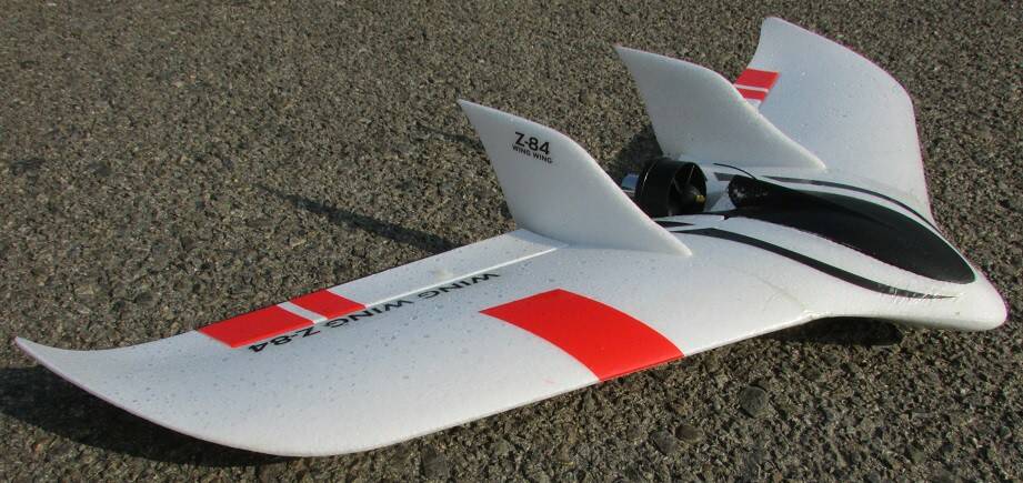

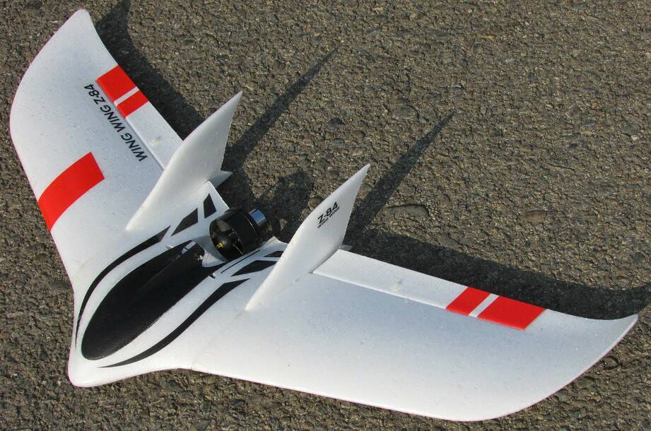

今天一早
帶著小弟施工完畢已近3週未升空的Z-84 with RC50/05 EDF
到中興新村大操場首航升空試飛
緩緩的試飛調整 重心無誤
大至上首航狀況良好
唯一不解的是 日前施工導風扇時
面對機尾 將馬達向右向下調整約3度
推油門不超過40% 但40%再上去一點 就會明顯抬頭...
想請教各位大大此狀況如何可解?
PS.記得帶眼鏡攝影機, 但忘了帶記憶卡= ="悶...
     影片於下回飛行後補上

發表於 2014年4月27日 05:50 PM | 顯示全部樓層
用程式混控,油門對應升降即可。
 樓主| 發表於 2014年4月27日 07:17 PM | 顯示全部樓層
demars 發表於 2014年4月27日 05:50 PM
用程式混控,油門對應升降即可。
JR XG7 有這功能嗎0.0?
發表於 2014年4月27日 07:25 PM | 顯示全部樓層
idoit0212 發表於 2014年4月27日 07:17 PM
JR XG7 有這功能嗎0.0?
DX6i是用MIX選項,JR很久沒用了,忘了,印象中老早以前就有了。
發表於 2014年4月28日 11:43 AM | 顯示全部樓層
前拉跟後推的推力線應該是不一樣吧???
發表於 2014年4月28日 12:27 PM | 顯示全部樓層
demars 發表於 2014年4月27日 07:25 PM
對不起,可以請教一下  "油門對應升降"的用意是什麼?
我也是用DX6i, Mix 選項裡有很多可以選,搞不太清楚....
