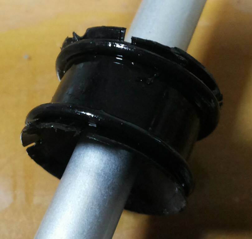

請問現在新竹要去哪買600的尾傳動軸? 很怪,我這台也沒摔過,尾軸運轉的震動突然變挻大的,gyro都會呆掉。

謝謝提醒^^ 我晚上把它拆開巡一下看看!!!
發表於 2014年4月29日 12:42 PM | 顯示全部樓層
你好!很有可能是培林跑位了!高速轉動時產生高頻震動,或是檢查尾旋的螺絲有無鬆開也會產生震動。如果從未摔機建議零件的耗損也必須定期更換以確保品質與飛行的安全性。

謝謝玫瑰大, 我有把它拆開看, 覺得那培林的"狀況"是挺不同的.
如附圖, 它基本上是塑膠加上2個橡皮圈. 油油的是我上了點矽油, 方便回裝. 兩個橡皮圈之間沒東西檔著, 所以不管怎麼裝, 到最後一定會"集合"在進入端的方向不是嗎? 這樣這個怎麼會平衡呢??
回裝後, 我基本上把它用另一隻管子推到約中間的位置, 但不到中間, 記得有人說中間反而會不平衡的放大震動?
