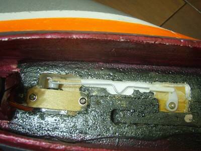

這架鳳凰號已服役4、5年,導風扇55mm,吃14.8v2250mah,35aA牌電變,主起落架以2mm白鐵鋼折成,前輪轉向也是diy喔!
我找找看有沒有當初製作時的照片再po出分享。
電池室下方前輪轉向裝置
電池室下方前輪轉向裝置
