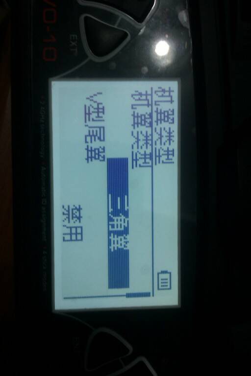

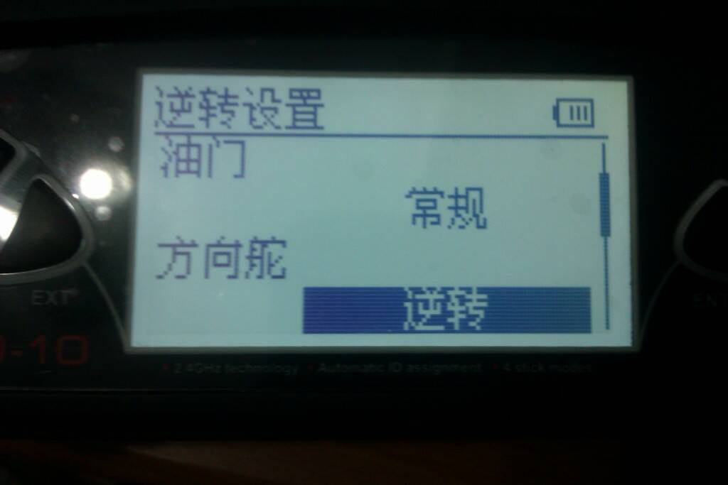

目前DEVO10搖控這台 ZERO 92 的通道都是在左邊,請問這是正常的通道設定嗎?可以將方向舵調到附翼的位置嗎?感覺比較習慣

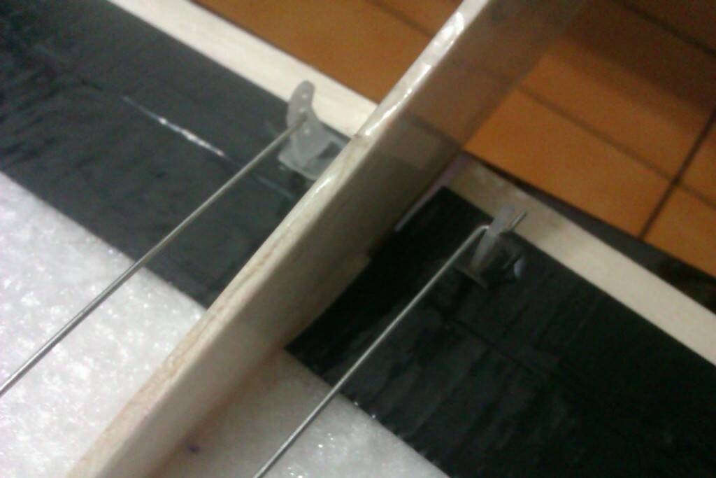

拉桿舵機建議擺在左右兩側,除拉桿會較短,動力較直接外,也不會因為拉桿太長而容意彎曲。
d10原廠控沒用過,無動力第一次試飛建議舵量50啪就好,首航需來個升舵會比較好。
如您圖上要擺接收及電池拉桿又不可壓到拉到電子件實為較難

伺服器黏好後我是想在下面挖洞放電池接收,誰知道接電池的位置被接收佔住了只好往後移0.5mm,但重心就亂了........調好後總重245g機翼的玻纖能拆的都拆了第一次沒經驗,期望第二次會更好這台就盡力飛吧
