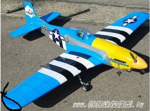

如照片的左下角所示在主翼兩端的未端分別是兩個塑膠件黏在主翼上,想請問一下
這兩個塑膠件是否有單賣,或者是可以如何製作修復是否有大大可以給個意見,因為在降落
時不小心摔壞了。

你要的是不是這種?請參考。
http://www.rctw.net/item/show?21106154604066
發表於 2014年4月21日 08:33 PM | 顯示全部樓層
用巴爾沙木修複~廣告貼紙黏貼~黏貼時吹風機稍微哄熱既可~廣告貼紙顏色眾多任君選~大概買各50元就夠了

大大你好我有想過要用巴爾沙木去做,但翼端的形狀似乎不是很好加工,有點沒概念要如何做起會比較好做。
發表於 2014年4月22日 01:08 PM | 顯示全部樓層
narcissus_chou 發表於 2014年4月22日 09:36 AM
不然保麗龍&EPP材料都可以修~我人在高雄小港~不知大你在那個飛場飛~如剛好在附近約個時間我免費幫你~手邊應該還有巴爾沙木可用~不用一個小時可以修好
