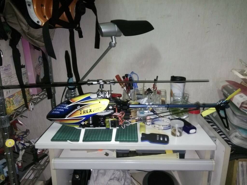

從MINICP還練停懸被自己焊壞了機板
從黑心賣家花了時間繳了不少學費跟終於裝了一台自己的亞拓450
目前的樣子
第一次在公園試飛,沒摔真的有保佑...
電變沒焊好...皮帶還鬆了,降落不熟尾槳吃土
只有帶去過兩次飛場飛~
不過藍芽調機只成功過一次,
後來就失靈了,還沒有第二顆bar確認是藍芽掛了還是bar失靈
就只能在自家公寓屋頂試飛,很危險真的不建議
廢話比較多
rx1002真的找不到地方裝bar,就算是肚子比較大的sport v2
所以買了黃版的bar採用側貼的
但是鎖尾沒辦法鎖的像是一根棍子一樣
還會微微的金魚尾
不知道是不是側裝的問題
爬文說要排除震動  跟調整尾舵數值
拆槳測的話震動不明顯  但是手推尾管的話還阻抗滿有力的
看來是感度太高?
但是都只能上電腦調...
是不是把感度往下調?
另外問如果是devo 10的話  可以設定從控上面調整感度嗎?
對尾停懸都飛的高高低低的真的不敢去飛場好丟臉啊...

右邊紅圈處要設成跟下圖一樣,中間紅圈處就會變,在DEVO 10的鎖尾感度調整~

小弟有一顆K老爸也是裝側邊  先假設BAR跟機身零件是完全沒問題的情況
我的感度調的偏低 例如450是60  可是我的480調到58
不過這只供參考  畢竟每個人調機跟飛行時的習慣都不同  會影響的因素也太多

如果沒看錯的話,那顆尾舵機是"亞拓的"是M425
VBAR官方網站有說,不是和裝亞拓450舵機
非官方網站有說450機子不是和裝亞拓 425級為舵機
路人甲網站建議尾舵機用高檔些.
真的有差.舵機等級差異.效果差異極大.
