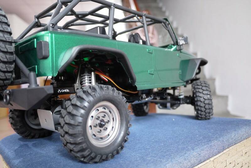

田宮ps-17 金屬綠,想了很久才決定這個顏色
還好效果還挺不錯的,貼紙的部份全部沒貼
講好聽是覺的貼紙不好看才不貼,但其實是因為不太會貼貼紙...常常貼到亂七八糟
想了很久才決定要用這個金屬綠,效果還不錯
為了之後的d90 而改了96mm的胎,套這個殼看起來比例不太好...但就先湊和著用了
等新的夾片框來再換回原廠胎
不過換了96MM的胎後,整體攀爬能力感覺有些下降,也有可能是胎比較硬的關係
有些原廠胎爬的上去的地方,96胎反而不太行
還好96MM換上去後落差還算不錯,基本的地型還算是很能爬
改了96mm胎後時,感覺攀爬力下降,但還是有可接受的高低差
胎殼縫很大...比例不協調....
胎偏小了點,不過為了之後的d90,湊和著點用了
為了噴這個綠搞了很久,中間還吸了不少臭漆味
為了噴這綠,吃了不少苦頭
為了噴這綠,吃了不少苦頭

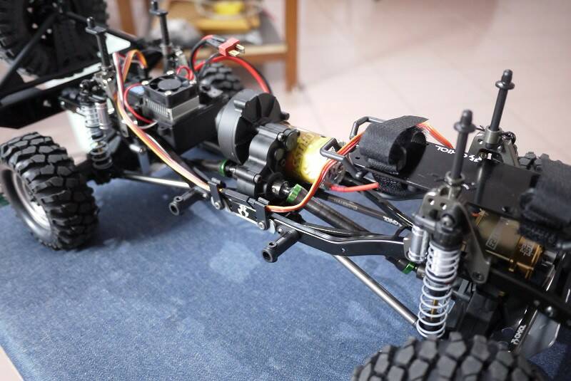

內裝、配線。不太懂怎麼配位置,就亂配了
一方面也是因為電變太大殼,只能讓它搶了原來接收的 空間了
以下兩張是很奇怪的地方
若把車子抬起來的時候,伺服擺臂就會往前移動
再放下的時候就會搖臂卡到前面的橫住(如下圖)
車架提起時,伺服搖臂會卡到拉桿
車架提起時,伺服搖臂會卡到拉桿
若要讓它閃過,那就是放下車檯的時候
需要先把伺服器往後推,然後搖臂就能閃過(如下圖)
要讓它正常的話,放下車架時要先把伺後往後推才不會卡到
想請教一下版友前輩們,這狀況是正常的嗎? 還是有哪裡是小弟沒組裝確實造成的?
平常是不影響車子前進,只有把車子抬起再放下時需要推一下伺服器就是了...
另外還想要請教一下
伺服器偶爾會有間歇性的異音(很像是搭搭搭),但只要前進或是轉個向,就會停止一下
就是一直這樣不斷的來來回回的響
雖然好像也不影響轉向,但總覺得這聲音怪不舒服的
不知道這也是屬於正常的嗎?
謝謝大家的指教了

發表於 2014年4月17日 05:00 PM | 顯示全部樓層
鎖伺服的塑膠座應該有一組較窄的
換窄的伺服就能往後退
不然就是你的改裝伺服擺臂太厚了

發表於 2014年4月17日 06:44 PM | 顯示全部樓層
卡到柱子的問題, 真的是有部份的伺服會卡到那一根, 決定於伺服鎖耳到擺臂的高度
伺服會叫, 是因為你用了數位伺服, 一旦中立點差一點沒回到位置, 就會咯咯作響
把車架空便不會了, 有時左右小扭一下也會消除, 算是正常
 樓主| 發表於 2014年4月17日 07:41 PM | 顯示全部樓層
whitemango 發表於 2014年4月17日 05:00 PM
鎖伺服的塑膠座應該有一組較窄的
換窄的伺服就能往後退
不然就是你的改裝伺服擺臂太厚了 ...
謝謝說明,等我回家後就查看看剩料是不是可以換窄的
