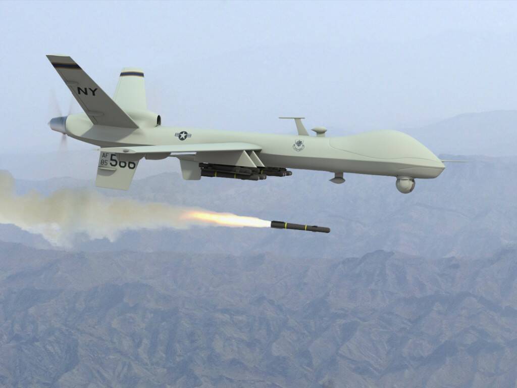

各位好,昨晚用珍珠板弄了一片主翼,打算做一台美軍無人機,此機外觀怪怪的,不知道舵要怎樣配置。
選項一:遙控器選 V Tail 嗎,兩個伺服搞定,但 V Tail 好像都是滑翔機在用,一般飛機不曉得行不行?用 V Tail 可以翻滾嗎?
選項二:照裝兩片副翼,方向舵就是尾部 Y 形下面垂直那一片,但升降舵怎麼辦?尾部 Y 部上面那兩片還可以拿來當升降陀嗎?
機頭那麼長,真飛機可以飛,做成遙控飛機不曉得能不能飛。

用v尾升降混控飛行可以,不過不建議,這樣必須是方向舵轉彎模式,翻滾速度慢,姿態又不優美。
建議選項2,主翼上兩片副翼,V尾單純控制升降,下面垂直翼就是方向舵。
F104都能飛了,這當然能飛,而且應該比較屬於滑翔機類型的

謝了,原來 V 字兩片舵同時向上或向下也可以有升降舵的效果,這樣還要裝五顆伺服。

還有第三種:全三角翼模式,如老鷹機,主翼升降方向混控,飛起來不錯,又輕量化,但是重心要注意。v尾無作用,但太大同心滾會滾的很醜

謝謝同學賜教,沒飛過 V 尾,搞不太懂,我再研究一下。
