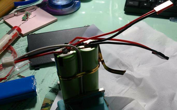

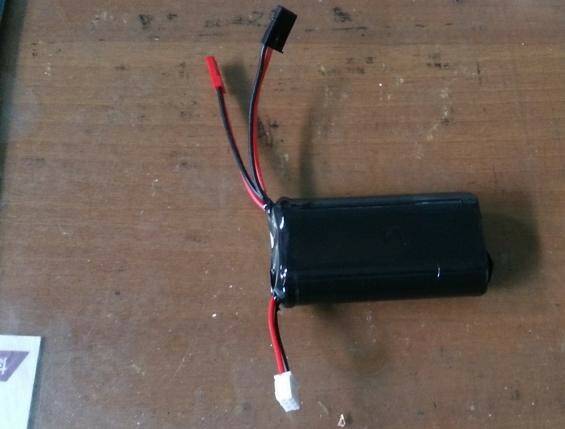

兩個月前新敗入了FUTABA 8J,與以往的FUTABA動輒用9.6V鎳鎘電池供電有很大不同,9.6V電源則可使用鋰電池的11.1V,而這支8J,只支援4.8V,用2CELL的LP電池電壓似乎又過高!遙控器選項內也有2CELL LI-Fe,4CELL 乾電池與5CELL 鎳氫的供電選項,因平常有在使用18650供電的手電筒,於是DIY囉!
電池是松下的3400MAH/型號18650(LI-ion),與一般RC用的LI-PO是不一樣的,若採用RC用的充電器進行充電時,電池種類選項要特別注意一下!

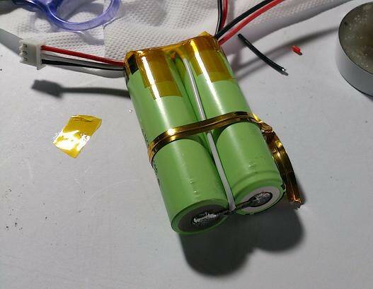

別問我為什麼不使用打鎳片的串連方式,因為我沒有打鎳片的焊台啊!只能用焊接方式!但得注意,18650正負極若用一般高W數烙鐵,電池極端光滑平面絕對很難吃錫,必須先用小型研磨器將正負極稍微磨粗糙,吃錫較容易!得把握一點,就是焊接過程絕對要超迅速,一氣呵成,不然烙鐵加溫太久恐傷害到電池!

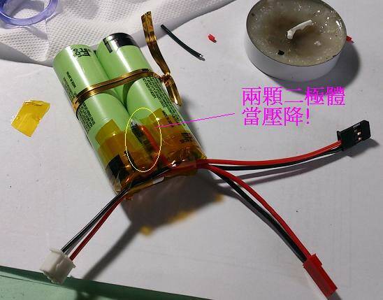

我有製作分壓線,充電較方便,而充電上串充位置採JST插進行平衡充電,遙控器電源端使用杜邦接頭,杜邦接頭端已加焊兩顆二極體當壓降!安全無虞,電壓也不至於過高!但充電上無法支援大A數去灌,只能開約1.5A以內,無所謂...充得飽就好!
18650*2顆,給我的感覺容量滿足夠的,且不膨脹,放電又滿深層的,用在遙控器上應該再好不過了!但得特別注意,LI-ION截止電壓應該是在4.10V,滿建議充到4.00V左右就好,遙控器上的電壓指示會顯示在6.5V左右!很安全的電壓!
使用近兩個月了,安全上絕對OK!分享給有興趣的大大參考囉!那顆松下的18650/3400MAH倒是不便宜,一顆要價190元左右!

Panasonic 這顆Li-ion 可以充飽到4.2v沒問題不用擔心,這種電池很安全
官方文件:http://industrial點panasonic點com/www-data/pdf2/ACI4000/ACI4000CE54.pdf
不過充飽到8.4v對遙控器來說好像又太高了 XD
電極的導熱速度超快,比12AWG的電線還快
頂端達到焊錫融化的183度時,裡面的電解質應該會有一點點點點點熱
其實可以去買兩節的18650電池盒來改,省事很多,一個應該是20元左右
如果遙控器電池盒太淺的,也可以去買14500的鋰電池,這是3號電池大小的圓柱鋰電池,也有Li-ion 3.7v的型號
這個只要搭配使用一般2節三號電池盒就可以了
