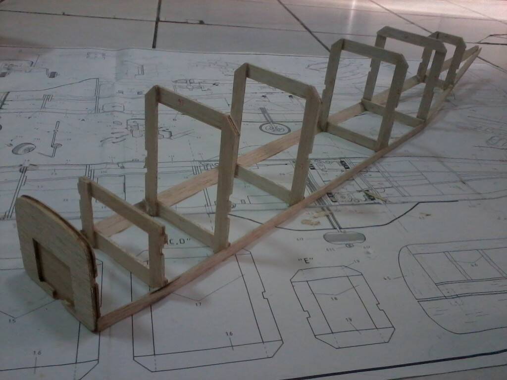

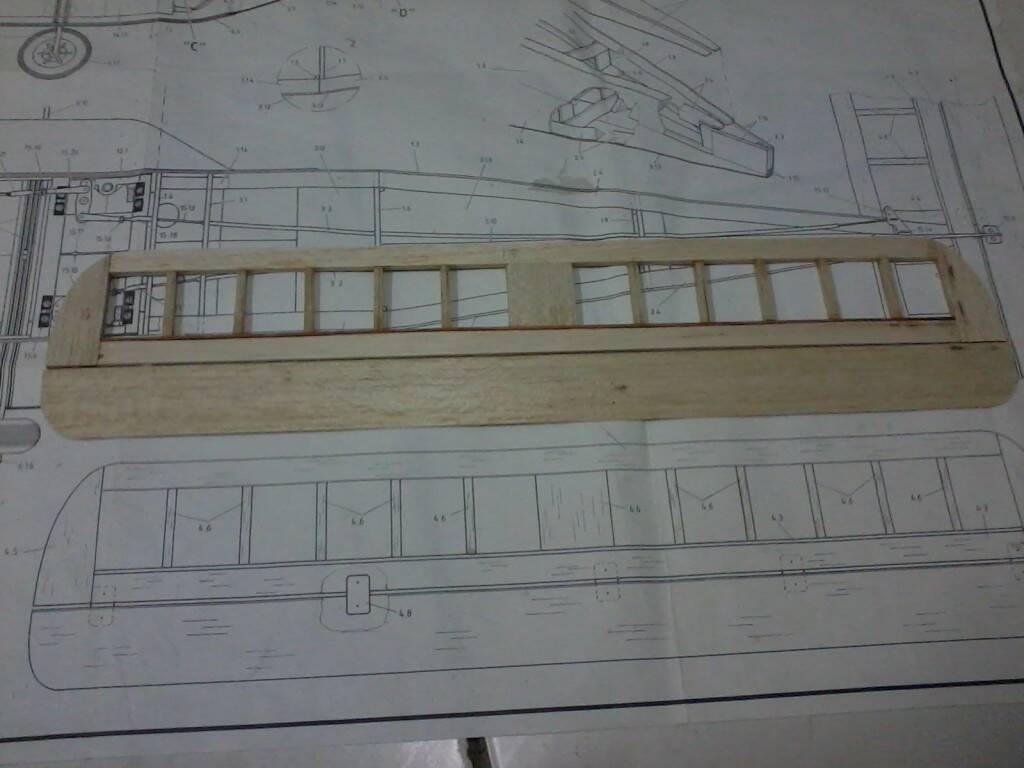

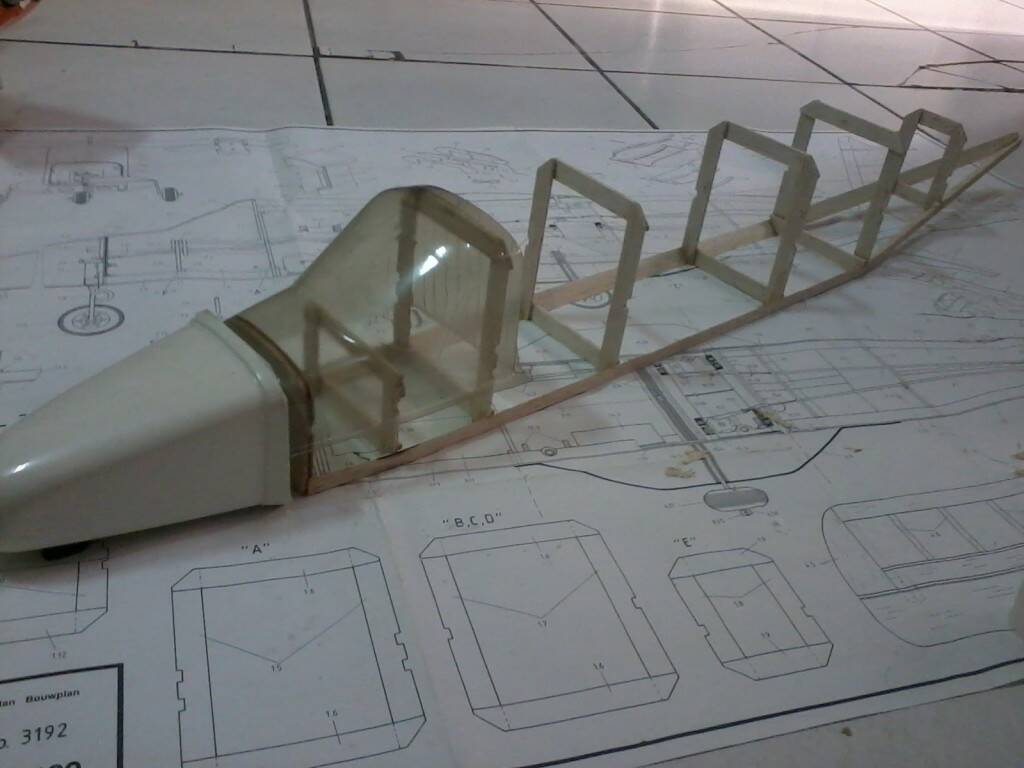

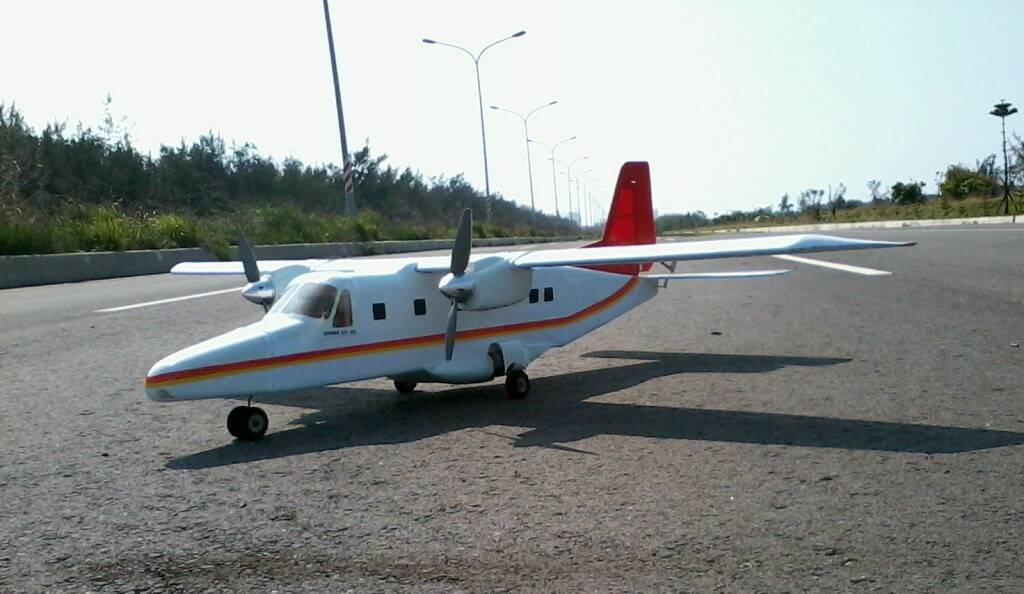

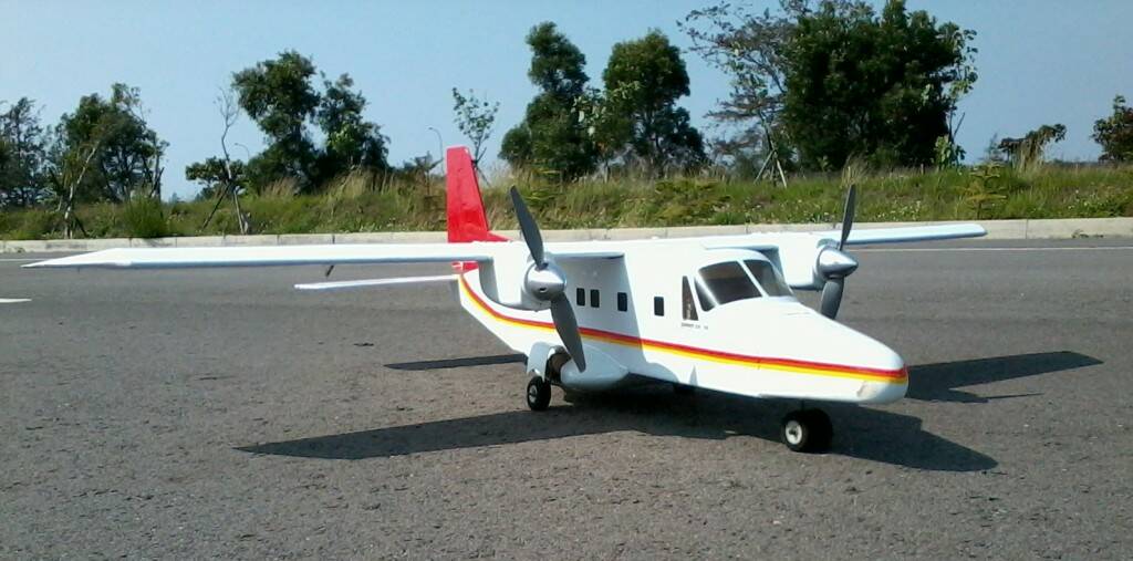

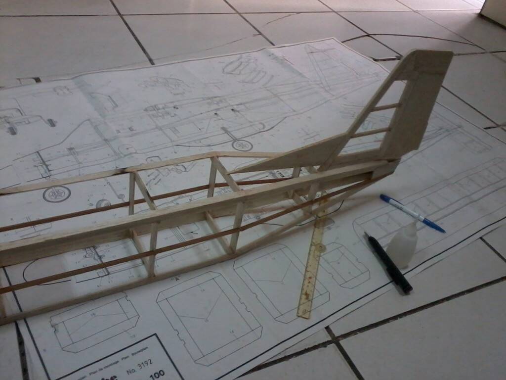

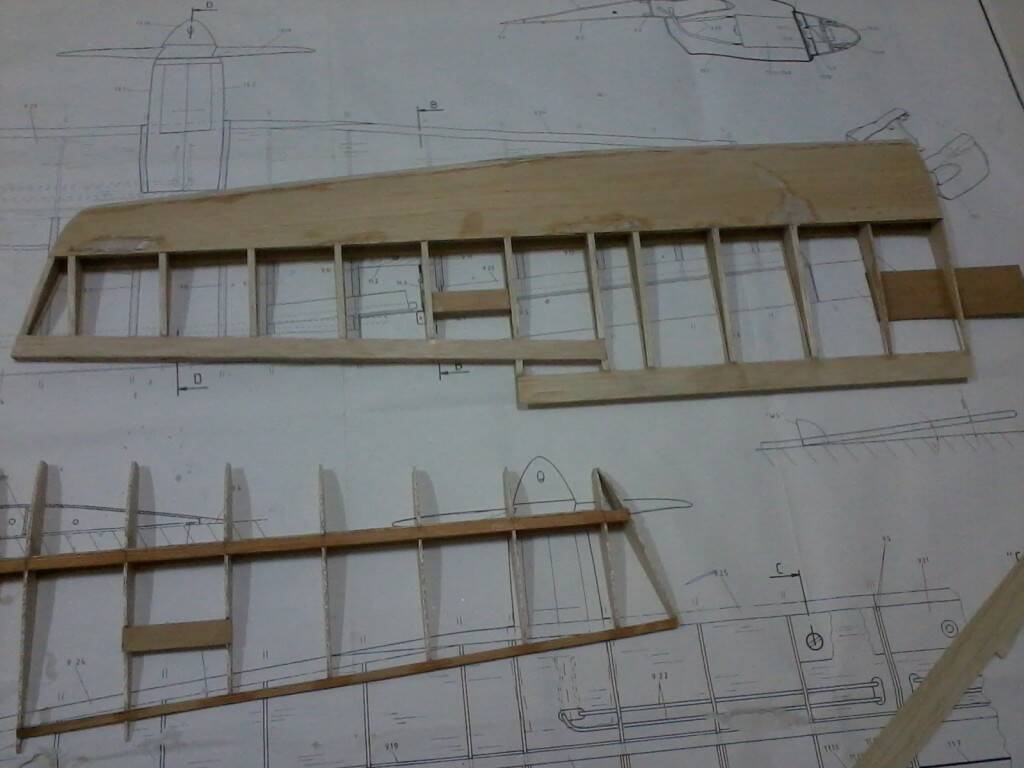

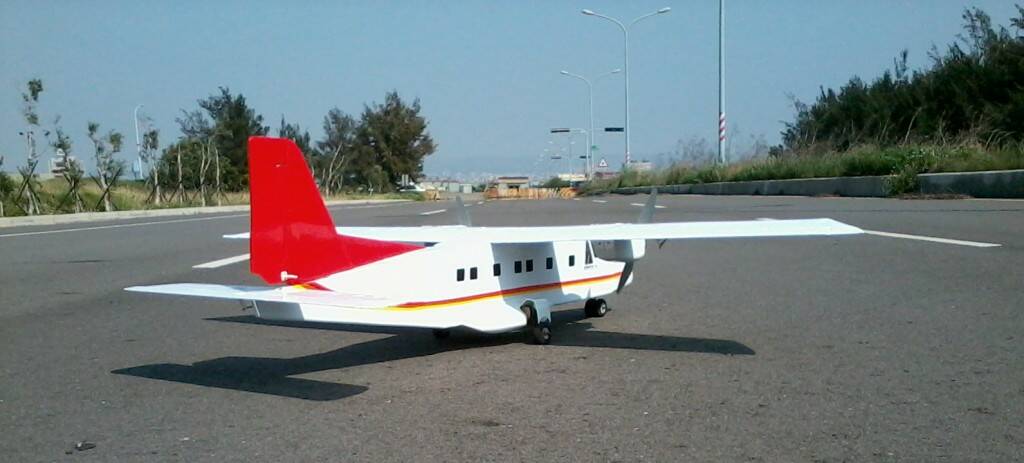

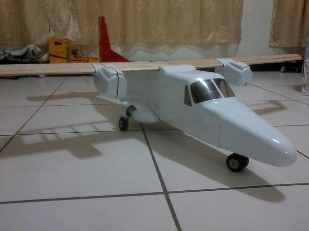

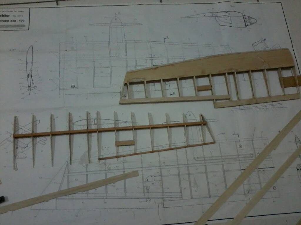

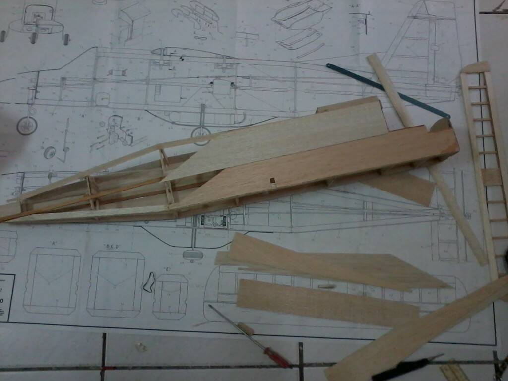

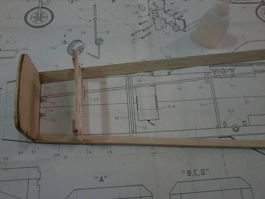

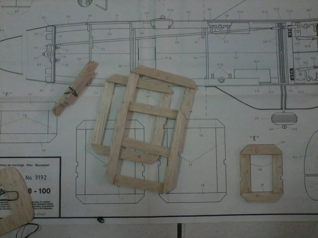

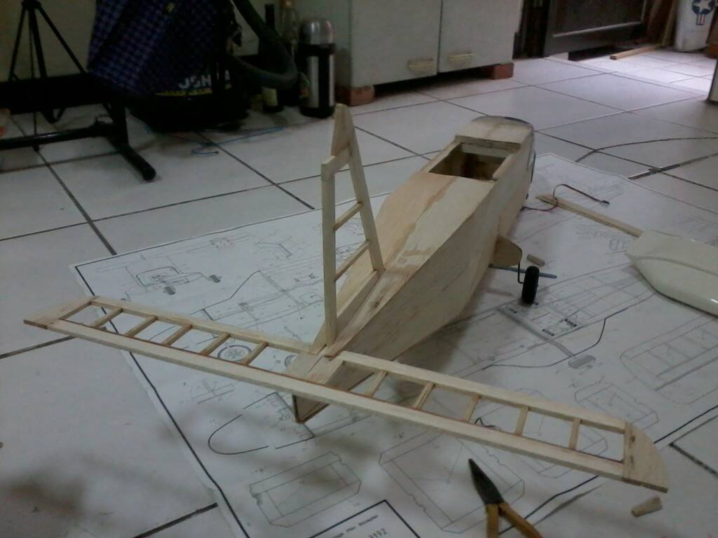

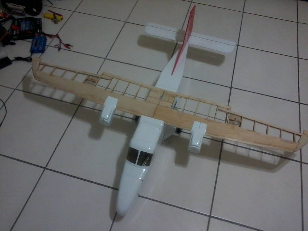

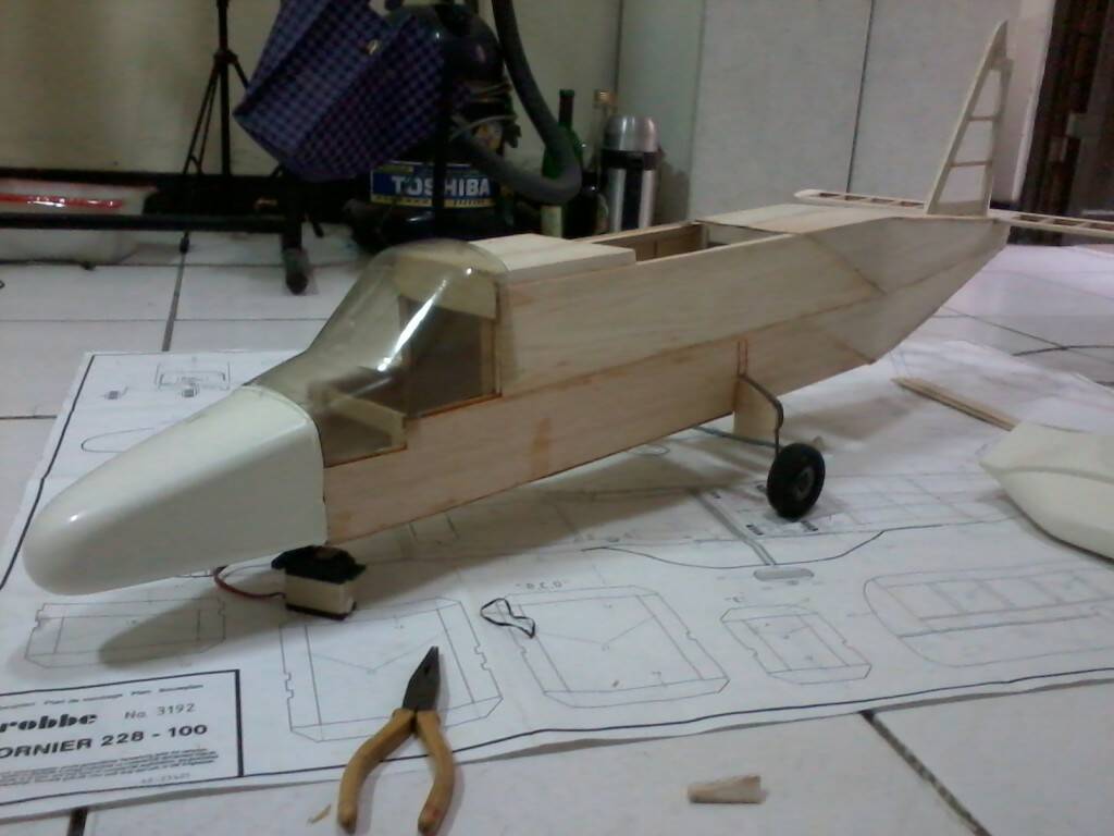

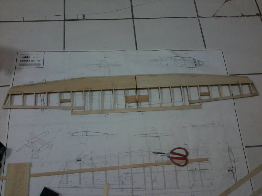

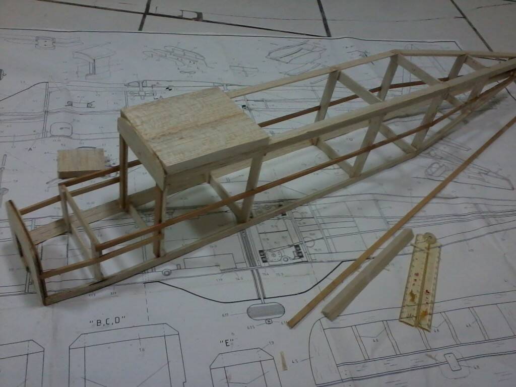

跟飛友買的kit機,第一次嘗試做kit,從動工到首航花了將近一個月的時間,很累但成功了就很值得,說真的若不是看在它的稀有性加上它對我的特殊意義(第一次搭的飛機),買完成機實在輕鬆多了,塗裝我是用德安航空的塗裝尚未完成,本來應該要用永興航空的塗裝才更有意義,但德安較簡單所以就選德安航空啦!另外這次我沒有選擇燙紙包覆機身而是用卡典西德來貼,真的比較好施工而且也比較省錢!

 樓主| 發表於 2014年4月16日 01:17 PM | 顯示全部樓層
andrewchuang 發表於 2014年4月16日 10:07 AM
美機一台..
請問電裝的規格為何?
用多大的槳?
兩棵a牌450馬達1200kv,50a電變槳目前是9*4.5,但力道有點軟但夠飛,已換成9*6這星期再試試!
