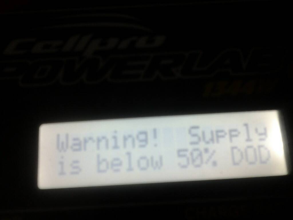

我描述一下,麻煩各位大大幫我診斷一下@@
原先PL8場外電源使用8S4P鋰鐵(PL8使用都很正常),因太大故出售了,後來組了A123 6S2P當外場電源,問題來了,按正常程序接上6S2P電源,接上預充的鋰聚電池,選擇好充電模式,當操作完它就出現Warning! Supply is below 50% DoD,不理會它繼續按充電,過不到10秒就跳離,然後出現ENTR Supply push to Reset
這是什麼狀況呢?謝謝

發表於 2014年4月15日 07:22 PM 來自手機 | 顯示全部樓層
電源過低,需要電腦設定,把電源截止設18,不過好像不能設這麽低的樣子

=>supply
=>battery power source
=>battery low voltage out 設定16

發表於 2014年4月15日 08:43 PM | 顯示全部樓層
供給的電壓不足,就會出現啦!

GuoLiang 發表於 2014年4月15日 08:43 PM
供給的電壓不足,就會出現啦!
但明明充電站電池設定10V,電站本身電壓也將近21V,怎會供給電壓不足呢?
