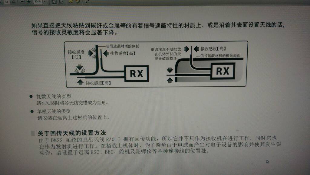

天線擺放的問題 我的也會 位置改一下就好
那二根鬚鬚不要貼在同一邊的側板上
二根鬚鬚 不要靠回傳衛星太近 {回傳衛星二側的功率最強}

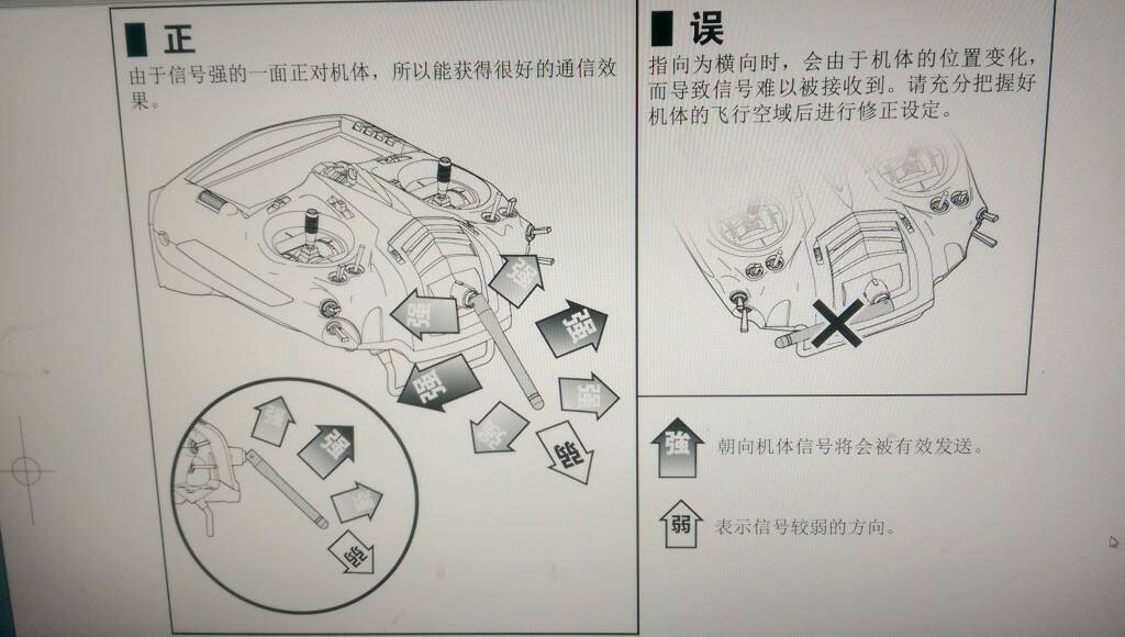

控的天線指向位置也很重要
xg11 xg8如果控有重摔 最好打開來看看 裡面有一個模組會鬆動 在天線的下方

非常謝謝大大的指教   我是用六動接收   只有一根天線  還是說最好換常接收板(有子接收的總共兩根鬚鬚) 所以並不是3GX的問題嗎?   謝謝大大
發表於 2014年4月15日 10:31 PM | 顯示全部樓層
RG611B? 短距離接收機? 理想的狀態下原廠測試距離300M  (不同的机型及使用場合可能會縮短)
沒用過RG611B  我的控是xg11 但也有碰過同樣的問題 組十架機有四架碰到這問題
但天線調整完就好了 是挺嚇人的   550那麼大一架 死角也比較大 二根鬚鬚比較保險一點
所以跟3gx無關
