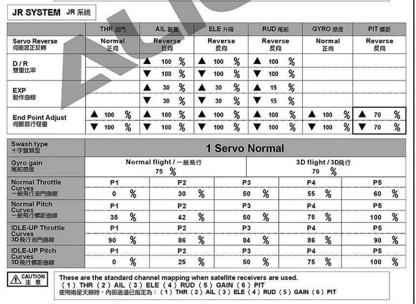

JR遙控器建議設定數據[擷取亞拓150DFC說明書之 16頁]
以上給大大參考,要亞拓150DFC官方說明書請點我
