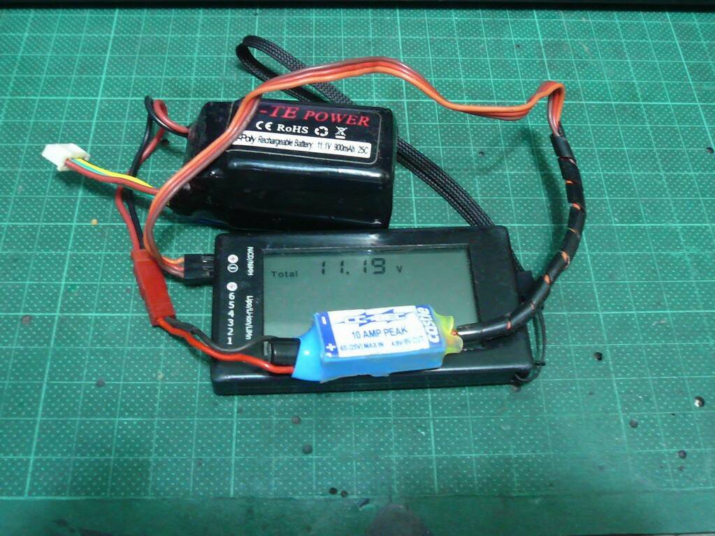

因為 6s 電池沒這種頭,請自行想像用 6s 直灌發生什麼事...

這位大大,你的bec真的不錯,輸入多少輸出就多少耶,一點都沒有轉換....
 樓主| 發表於 2014年4月8日 09:08 PM | 顯示全部樓層
之前只有耳聞,沒有實際遇過
一上電一陣青煙的快感...
發表於 2014年4月8日 10:40 PM | 顯示全部樓層
這個BEC...應該稱讚它很誠實嗎?
發表於 2014年4月8日 11:12 PM | 顯示全部樓層
直灌,機子損害嚴重嗎?
 樓主| 發表於 2014年4月8日 11:16 PM | 顯示全部樓層
aly0308 發表於 2014年4月8日 11:12 PM
直灌,機子損害嚴重嗎?
ccpm 全滅
藍芽模組燒毀
其餘試插電反應仍然正常,但待驗證
幸好沒裝大台的,我另一架雖然也用這款 bec 但我是用 2S 單供,不是併電力線
這架是 450 裝高壓伺服,所以才外掛 BEC,結果給我來這套
這顆 BEC 之前就有聽說設計有問題,擊穿時不是斷路,反而是直接通電
總之...得重新思考電裝配置了
