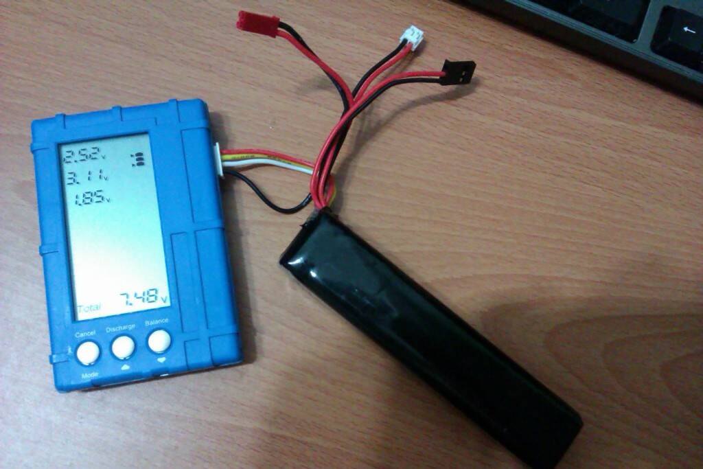

模擬器玩完忘記關,還有救嗎

用鎳氫模式充一下,測電表插著盯著看,等電壓上升後再用鋰聚模式充電就可以了
只是應該有傷害到電芯了。

這個就算救回可能也只能用在模擬器上了..

我這樣過兩次!第一次還好,
用簡易充電器把它電壓衝上去正常電壓後還是可以用
但是開始有壓差,第二次的時候也是一樣的方法把他救回來
結果電池整個膨脹!有一個CELL就整個壞掉沒有電了!
後來乖乖改回用鎳氫的就好@@

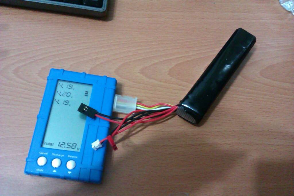

電池救回來了,但變胖了

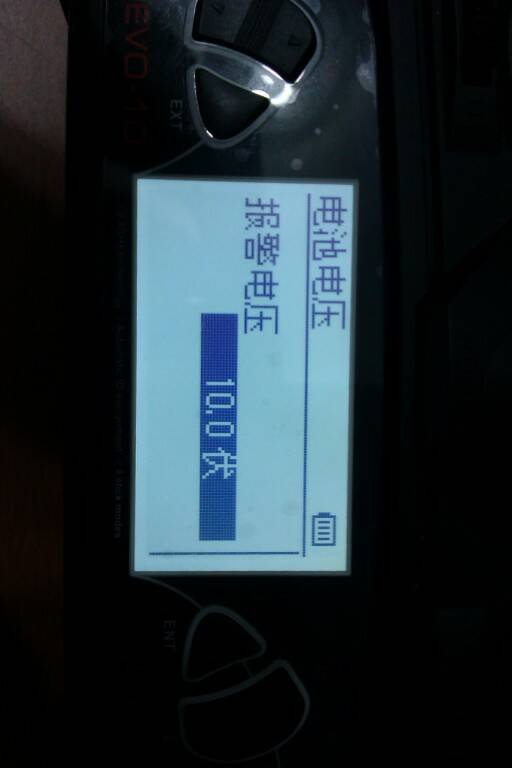

請教大大搖控器要設定多少電壓警報,這裡只有8.0~10.0v,但是我這顆電池最低壓是11.4v。請問要怎麼調呢
發表於 2014年4月9日 09:51 PM | 顯示全部樓層
應該是沒辦法!只能自己去注意了!還是建議去買充電型的3號電池來用比較好
