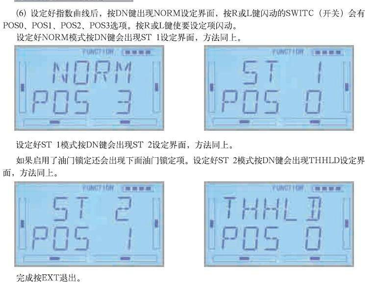

請問DEVO 7遙控器設置D/R EXP時,POS 0/POS 1/POS2 ....是什麼意思?POS 0是D/R開關上的0的位置嗎,那 2/3/4...位置又是哪裡,謝謝

對不起,還是不明白POS 0/POS 1/POS 2/POS 3...., 是指什麼意思,是檔位?(電直有檔位?),還是某個開關?煩請大大在說明清楚一點,謝謝

設置分手動和自動
手動就是右上dr開關,只有pos0和1有效,對映dr0 dr1
自動則是分別設好POS 0/POS 1/POS 2/POS 3後與一般 特技1 持技2
熄火 四種模式配對(如圖),配對好後就會隨飛行模式自動切換

非常感謝大大的說明,終於聽懂了,謝謝
