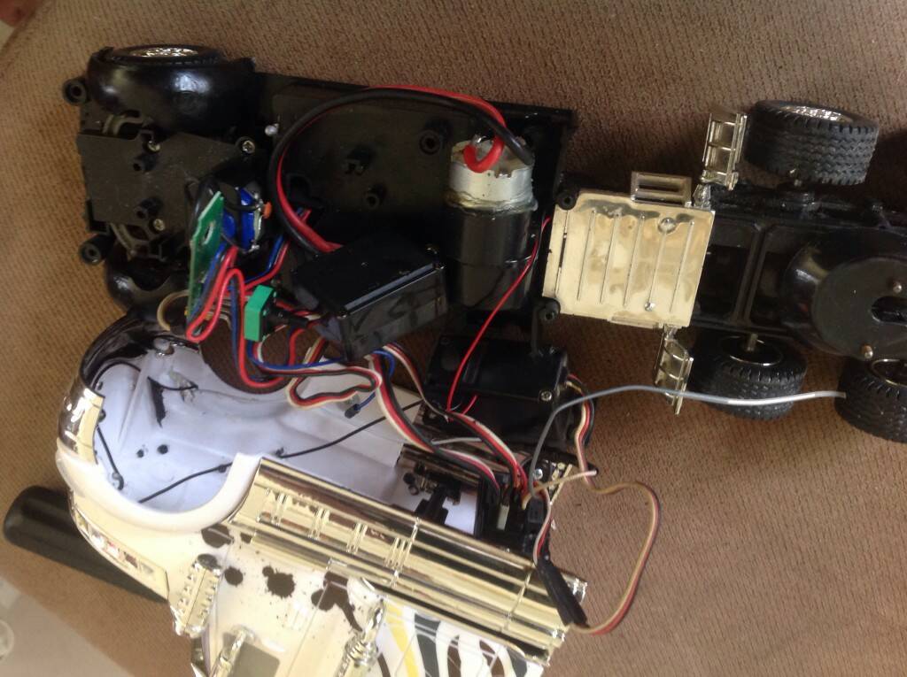

網路上買入一台有些故障的卡車,改爲比例控,還滿好玩的
比原本的還要容易控制的
第三動就是控制貨櫃升降,只是不能全部都收回
不用更改本來的零件,馬達都是本來的,只有換電裝 控用gt3b
因為空間大我懶得整線,線 塞進去就吧車殻鎖上了

轉向機構搞定大概就成功一半以上。電變就看馬達在挑比較合適的,露拍上面都有在賣。
 樓主| 發表於 2014年4月7日 04:05 PM | 顯示全部樓層
轉向我用掃齒不用的伺服器吧馬達卸下,焊上卡車的馬達線,等一下拍照給你看
